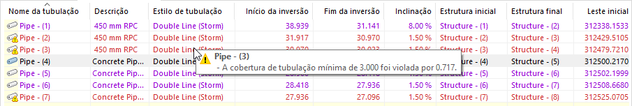

As violações são realçadas ao usuário de três maneiras:
- O ícone do item com a violação inclui um pequeno símbolo de aviso no canto.
- Todas as colunas de dados do item com a violação são realçadas (por padrão) em uma fonte em negrito vermelho. O estilo e a cor da fonte para itens com a violação podem ser ajustados pelo usuário no painel Preferências do Project Explorer.
- Quando o cursor passa sobre um item violado, uma dica de ferramenta é exibida, fornecendo informações detalhadas. O usuário pode escolher endereçar a violação aplicando as alterações no item no próprio Project Explorer ou no Civil 3D. Se essas edições causarem a resolução da violação, a violação será removida do item do Project Explorer.

- Tubulações: a cobertura mínima de tubulação de {x} foi violada por {y}.
- Tubulações: a cobertura máxima de tubulação de {x} foi violada por {y}.
