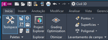

O guia a seguir foi projetado para usuários que precisam começar a trabalhar rapidamente com o produto. Essas são as principais coisas que você precisa saber para aproveitar ao máximo o Project Explorer.
Após a conclusão da instalação, a janela Project Explorer poderá ser acessada na guia Início da faixa de opções principal do Autodesk Civil 3D.
Como alternativa, é possível digitar Project Explorer no prompt de comando do AutoCAD.

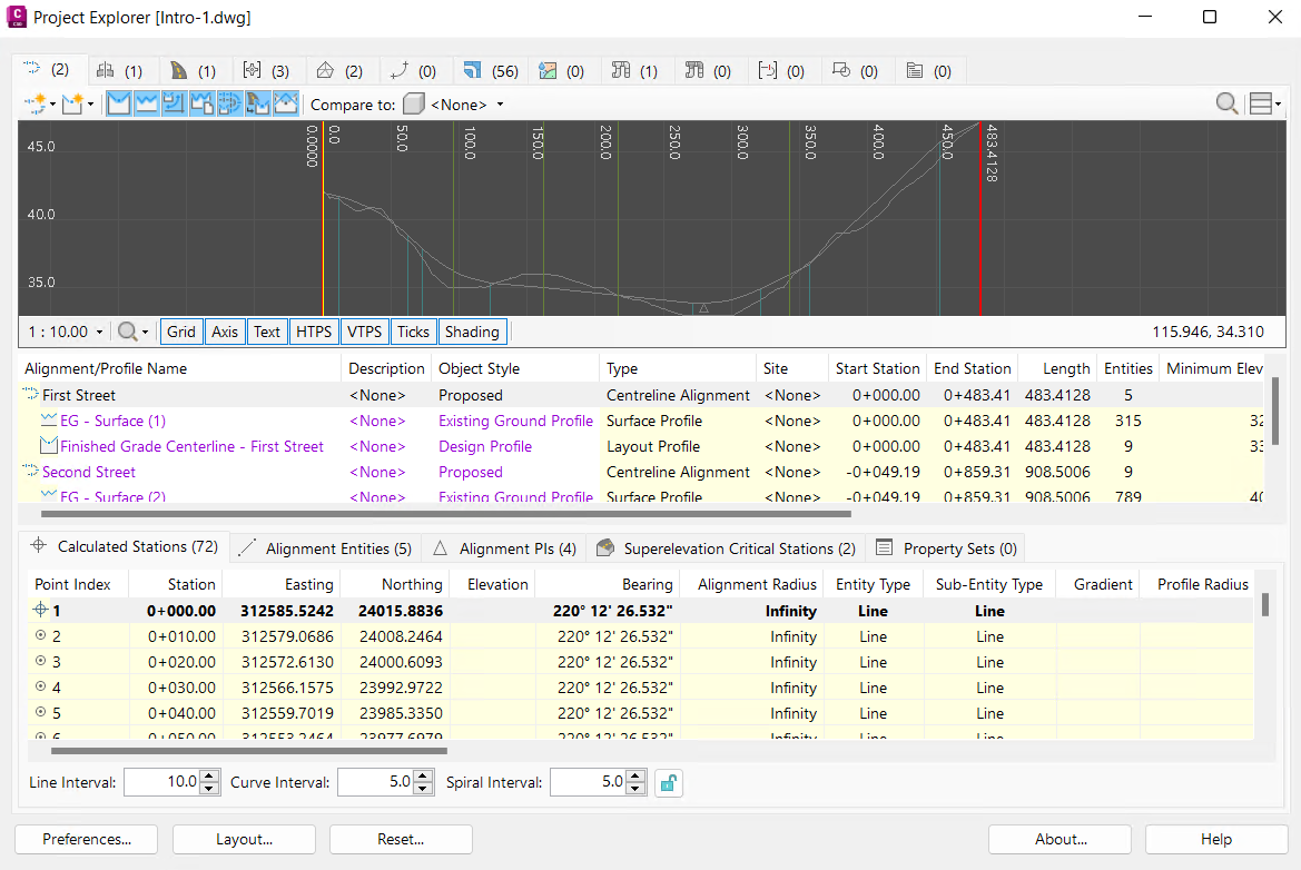

Personalização da janela Project Explorer
O layout da janela Project Explorer e a forma como o conteúdo é exibido nela são totalmente personalizáveis. Há dois aspectos diferentes para a personalização da interface do usuário: Layout e preferências, cada um deles controlado em botões dedicados no canto inferior esquerdo da janela principal do Project Explorer.
Layout da interface do usuário
O layout do conteúdo é manipulado na janela Opções de layout, que pode ser acessada no botãoLayout... na parte inferior esquerda da janela principal do Project Explorer. É possível utilizar esta janela para editar o layout, a visibilidade e o nome de todas as colunas de dados. As Opções de layout podem ser salvas em Estilos de layout, que também podem ser utilizados para controlar o layout de relatórios e tabelas.
Preferências da interface do usuário
As opções restantes na janela Project Explorer, como fontes, cores, layout e visibilidade das guias Categoria de objeto, e as cores e escalas do gráfico do perfil longitudinal são controladas na janela Preferências·do·Project Explorer.

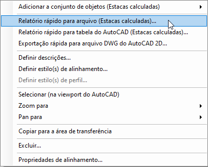

Menus de contexto e atalhos de teclado
A maioria das listas de objetos no painel tem menus de contexto, permitindo selecionar e aplicar zoom ao objeto correspondente na viewport. Você também pode pressionar o botão CTRL com o foco na lista para realçar brevemente o objeto selecionado na viewport.
Uso dos gráficos de seção e de perfil longitudinal
Aprenda a utilizar os visualizadores de perfil que estão incluídos no Project Explorer para perfis de alinhamento, linhas de amostra, redes de tubulação e montagens.
Use a roda do mouse para aumentar ou diminuir o zoom. Mantenha pressionada a tecla CTRL ou ALT com a roda para alterar a velocidade de rolagem. Observe que a escala vertical e a escala horizontal desses visualizadores podem ser dimensionadas de forma independente usando as opções ao longo da aresta inferior do visualizador ou é possível selecionar em uma lista predefinida de valores de exagero da escala vertical.
Geração de relatórios
Para gerar um relatório para um arquivo, clique com o botão direito do mouse em qualquer objeto listado no Project Explorer e selecione Relatório rápido ou Adicionar ao conjunto de objetos.
Relatório rápido
O Relatório rápido gera um relatório dedicado para o objeto selecionado.
