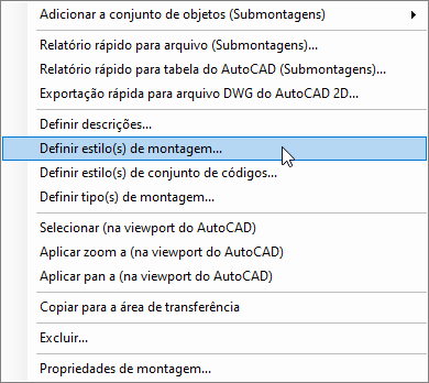

  • Clique duas vezes em qualquer parâmetro realçado para editar diretamente o valor individual subjacente.
  • Clique com o botão direito do mouse em uma seleção de objetos ou pontos para acessar uma faixa de parâmetros ligeiramente mais limitada que pode ser editada para várias seleções.

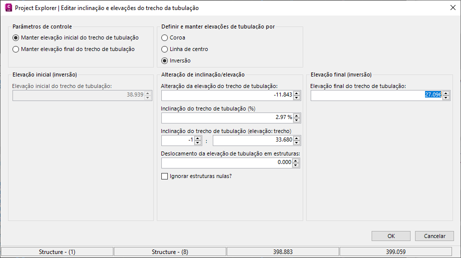

Ferramenta Editar trecho de tubulação
A ferramenta Editar trecho de tubulação pode ser acessada em um botão na barra de ferramentas Vista da rede de tubulação (trecho de tubulação). Esta ferramenta permite que uma nova inclinação constante de tubulação seja atribuída a qualquer tubulação atualmente exibida na vista de trecho de tubulação. As alterações aplicadas são refletidas na viewport do AutoCAD e na janela Project Explorer.
Um novo valor de inclinação de tubulação pode ser aplicado enquanto se mantém pressionada a elevação do início ou do fim do trecho de tubulação selecionado e, se houver alterações no diâmetro das tubulações no trecho atual, você poderá optar por manter as elevações da inversão, da geratriz superior ou da linha de centro das tubulações ao fazer o cruzamento de cada estrutura. A inclinação da tubulação pode ser expressa em porcentagem ou no formato trecho:elevação, e um deslocamento de elevação pode ser aplicado opcionalmente ao fazer o cruzamento de cada estrutura no trecho da tubulação.

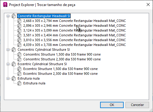

Ferramenta Troca de várias peças
Para modificar o tamanho da peça de várias estruturas ou tubulações, selecione a guia Redes de tubulação na janela Project Explorer e assegure-se de que a guia de subobjeto de estruturas ou tubulações esteja ativa. Selecione as estruturas ou tubulações às quais deseja atribuir o novo tamanho de peça e, em seguida, selecione Trocar peças no menu de contexto. As alterações são refletidas instantaneamente na viewport do AutoCAD e na janela Project Explorer.
