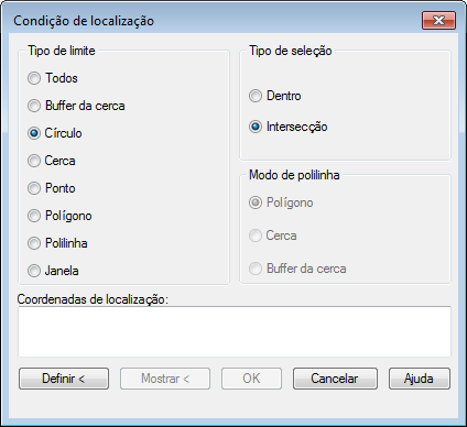

  3. Na caixa de diálogo Condição de localização, faça o seguinte:
    • Em Tipo de limite, selecione Círculo.
    • Em Tipo de seleção, assegure-se de que Interseção está selecionado.
      Os objetos que cruzarem o círculo desenhado são adicionadas ao desenho.
    • Clique em Definir.
