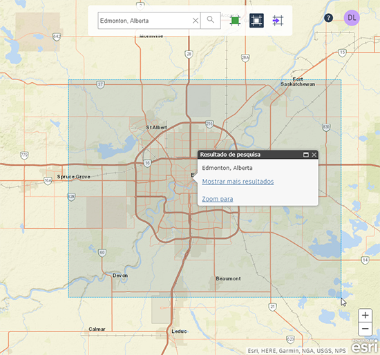

  2. Na janela Autodesk Connector para ArcGIS, navegue até sua área de interesse.

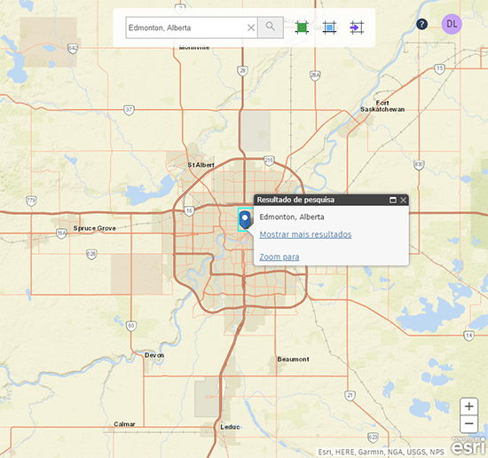

    • Na caixa de pesquisa, insira um local, um endereço ou um ponto de interesse. Você também pode inserir coordenadas de latitude e longitude.
    • Use o mouse para aplicar pan e zoom ou use as ferramentas de zoom (botões +/-) para refinar ainda mais a pesquisa.
  3. Selecione a área de interesse usando qualquer um dos seguintes métodos:
    • Clique em para selecionar as extensões do mapa atual.
      Nota: Esse é o modo de seleção padrão.
    • Clique em para desenhar uma área de interesse no mapa.
    • Clique em para importar uma área de interesse poligonal de um arquivo SHP.
    Se você desenhar ou importar a área de interesse, ela será exibida como uma caixa delimitadora.

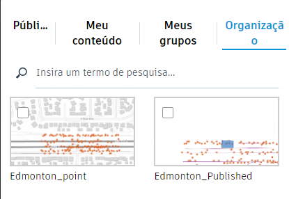

  4. Procure conjuntos de dados disponíveis para a área de interesse selecionada usando os filtros Público, Meu conteúdo, Meus grupos e Organização.
    Consulte a Ajuda do ArcGIS Online para saber como encontrar e trabalhar com conteúdo do ArcGIS Online.
    Nota: Se não for exibido um conjunto de dados disponível, experimente diminuir o zoom na sua área de interesse.

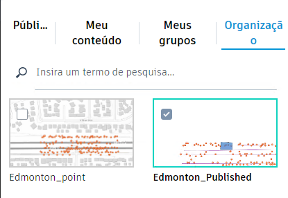

  5. Selecione os conjuntos de dados com os quais deseja trabalhar.
  6. Na guia Camadas de cada conjunto de dados selecionado, marque as camadas de dados que deseja adicionar aos modelos do Map 3D.
