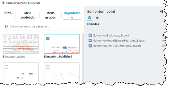

O Autodesk Connector for ArcGIS ® usa os dados de login do ESRI ArcGIS para conectar o Conjunto de ferramentas do AutoCAD Map 3D aos dados do ArcGIS. Depois de efetuar login, use o Autodesk Connector for ArcGIS para procurar os conjuntos de dados disponíveis e adicionar camadas de dados do ArcGIS ao seu desenho de mapa.

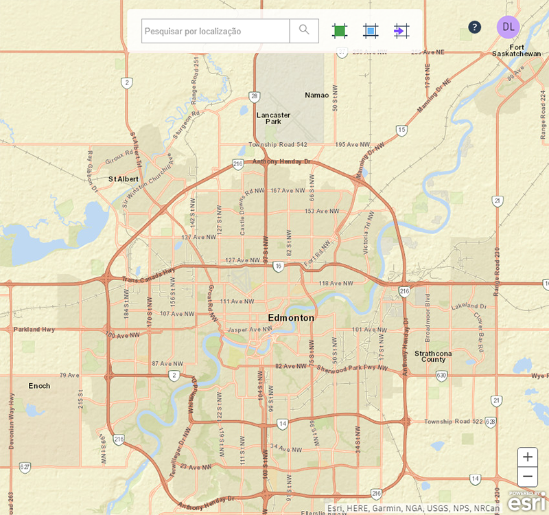

	 Navegar para sua área de interesse
		Na barra de pesquisa, insira um local, um endereço ou um ponto de interesse. Você também pode inserir coordenadas de longitude e latitude ou importar um arquivo SHP que defina a área de interesse. Use o mouse para aplicar pan e zoom ou use as ferramentas de zoom (botões +/-) para refinar ainda mais a pesquisa. Use as ferramentas de seleção para definir a área de interesse.
		Procurar conjuntos de dados
