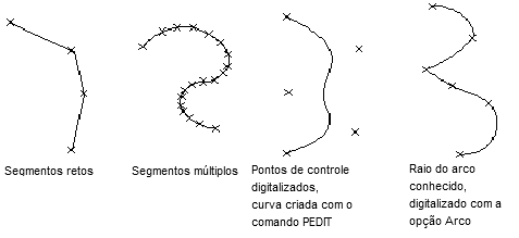

- Ao digitalizar curvas irregulares com PLINE ou MAPDIGITIZE, o espaçamento dos pontos de vértice selecionados irão depender da curvatura da linha. Segmentos mais retos requerem menos pontos.  Exemplos de curvas digitalizadas
- No entanto, quanto mais preciso você trabalha, haverá a perda de dados ao digitalizar uma curva. Você precisa digitalizar mais pontos quando ao criar curvas bem fechadas para garantir que a linha seja o mais precisa possível; no entanto, ao reduzir a perda de dados, irá aumentar o tamanho do arquivo e a complexidade. Se você conhece os parâmetros usados para definir uma curva normal, como o raio ou comprimento, utilize a opção Arco dos comandos PLINE e MAPDIGITIZE para digitalizar. Linhas irregulares, como contornos de topografia, devem ser polilinhas contínuas. Eles podem ser suavizados com a opção Ajustar de PEDIT, se necessário. Defina a variável de sistema PLINEGEN como 1 (ativada)antes de digitalizar, para que todos os tipos de linhas tracejadas sejam avaliados corretamente.
