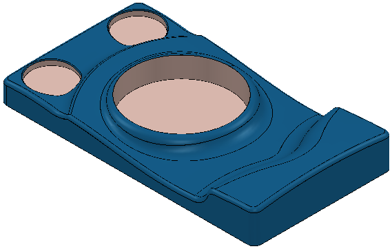

- Selecionar Componentes Invertidos Visíveis — Clique para selecionar os componentes invertidos na orientação atual da vista.
Por exemplo, componentes invertidos não selecionados são exibidos como:
Utilizando a opção, os componentes invertidos selecionados são exibidos como:
Você pode utilizar com Inverter Seleção (no menu de contexto Modelo) para inverter todas as superfícies incorretamente orientadas. A qualidade da seleção depende da qualidade do modelo. Ao utilizar essa opção, caso existam espaços em superfícies que revelem superfícies internas, essas superfícies também são selecionadas.
