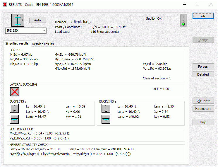

A caixa de diálogo Resultados detalhados contém todos os resultados de cálculos disponíveis para o membro (aço, madeira ou membro de alumínio).
- Acesso
- Clique em qualquer linha da caixa de diálogo Resultados simplificados.
Caixa de diálogo Elementos
- Propriedades da seção
- Esse grupo contém uma representação gráfica da seção selecionada.
- Insira um nome de seção, por exemplo, IPE 100, e clique em Automático para calcular todos os parâmetros de norma para a seção automaticamente.
Nota: Os parâmetros de norma são calculados de acordo com os dados exibidos na parte superior da caixa de diálogo, como o número da barra, o ponto e o grupo, além dos parâmetros da seção selecionada.
Dica: Digite as primeiras letras do nome da seção e, em seguida, pressione Enter para exibir a lista de seções correspondentes na caixa do menu suspenso.
- Barra
- Exibe o número da barra.
- Ponto/Coordenada
- Exibe o número do grupo.
- Caso de carga
- Exibe o nome do caso de carga para o qual foi executada a verificação ou o projeto.
- Resultados
- É possível interpretar os resultados da seguinte forma:
Seção correta
Seção incorreta
As tensões ultrapassam o valor de resistência permitido.
Seção instável
A esbeltez do membro ultrapassa o valor de esbeltez permitido.
Seção incorreta e instável
Foram ultrapassados os valores de tensões permitidas e de esbeltez permitida.
- Guias
- A caixa de diálogo de resultados detalhados geralmente apresenta duas guias:
- Duas guias adicionais estão disponíveis com o Eurocódigo 3 e a norma polonesa PN:
- Deslocamentos: contém os resultados do cálculo para o estado limite de capacidade de serviço.
- Sarrafos/Treliça: contém os resultados da verificação para elementos que conectam banzos de membros complexos).
Nota: O conteúdo da caixa de diálogo depende da norma de acordo com a qual as combinações de normas de barras/grupos foram executadas.
- Alterar
- Substitui a seção original pela seção inserida na caixa de diálogo Resultados detalhados.
- Retícula
- Abre a caixa de diálogo Conexões de banzos e permite a seleção e a verificação de elementos que conectam banzos de membros individuais.
Nota: Essa opção está disponível ao verificar ou calcular membros complexos somente para o Eurocódigo 3 e a norma polonesa PN.
- Forças
- Abre a caixa de diálogo Verificação manual.
- Os valores das forças internas que atuam em um membro selecionado são movidos para essa caixa.
- Detalhado
- Abre a caixa de diálogo Projeto detalhado, que permite executar uma análise detalhada de membros de seções I laminados ou soldados.
- Nota de cálculo
- Abre uma versão editável da nota de cálculo, onde é possível modificar os dados e os resultados da verificação/projeto.
