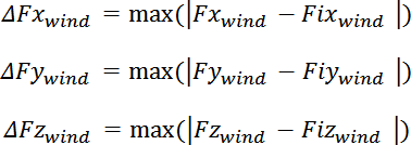

Avaliação da estabilização das forças resultantes
Para medir a convergência total de forças em um período de tempo específico, as forças resultantes Fx_wind, Fy_wind e Fz_wind são calculadas e armazenadas para um número n de etapas e, em seguida, a alteração máxima para um determinado momento é calculada da seguinte forma:
Convergência total de forças
Em que Fix_wind, Fiy_wind e Fiz_wind representam os valores armazenados de Fx_wind, Fy_wind e Fz_wind para uma determinada etapa, e para i=1 para n.
Essas alterações de força máxima são, em seguida, dimensionadas por Fx_scaled, Fy_scaled e Fz_scaled, respectivamente, e exibidas como uma porcentagem.
