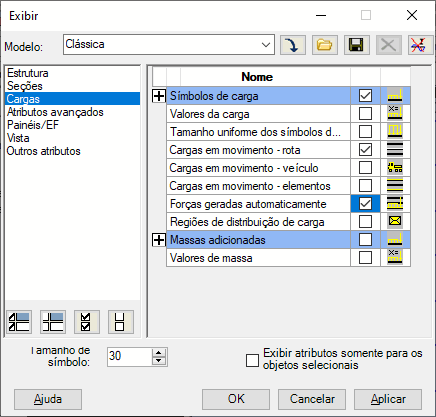

Também é possível visualizar a distribuição da carga de pressão para elementos finitos (caso contrário, é usado o método de média de pressão). Clique em Vista > Exibir e selecione Cargas no painel esquerdo. Selecione Forças geradas automaticamente na tabela de exibição.
