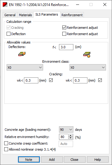

A guia Parâmetros SLS permite definir parâmetros para o cálculo de fissuras e deflexões da estrutura de placa-casca.

Intervalo de cálculo
Defina a faixa de cálculos no Estado limite de grau de serviço (SLS) ao projetar uma laje de CA (painel).
  • Fissura. Cálculos da largura de fissura.
  • Correção da armadura (fissura). Correção automática da largura das fissuras aumentando a área da armadura.
  • Deflexão. Cálculos da deflexão da laje de CA com fissuras consideradas.
  • Correção da armadura (deflexões). Correção automática de deflexões aumentando a área da armadura.
Valores toleráveis
É possível definir os valores permissíveis de largura de fissura e/ou de deflexão. Se esses valores forem excedidos, a tabela de resultados reportará as informações relevantes.
A largura da fissura é definida de duas maneiras (separadamente para as áreas superior e inferior).
  • Selecione a classe de ambiente que resulta em uma largura de fissura de acordo com os requisitos da norma.
  • Insira um valor de largura de fissura. Uma alteração da classe de ambiente não tem efeito no valor adotado da largura de fissura.
Se a opção Correção da armadura estiver selecionada, os valores definidos também serão os valores de limite. A área da armadura é aumentada para que esses valores sejam alcançados.
Parâmetros adicionais
É possível determinar a relação de cargas variáveis para cargas de longo prazo.
  • As cargas variáveis podem ser divididas em cargas de curto e longo prazo. O coeficiente de longo prazo para variável especificado na Relação de cargas é usado para dividir cargas variáveis em uma peça de curto prazo e uma peça de longo prazo de acordo com a fórmula a seguir.
    carga variável = (1 - c) * carga variável + c * carga variável = carga de curto prazo + carga de longo prazo.
    em que c é um coeficiente de participação de cargas de longo prazo em cargas variáveis.
Também é possível especificar:
  • Idade do concreto (momento de carga), que é usada nos cálculos do módulo de elasticidade do concreto.
  • A Umidade do ambiente também pode ser inserida.
  • O Coeficiente de fluência de concreto pode ser selecionado automaticamente em conformidade com os requisitos de norma após definir a idade do concreto no momento da carga.

A caixa de diálogo pode incluir parâmetros adicionais específicos da norma de CA, como o seguinte.
  • Norma americana: quanto tempo uma carga de longo prazo está agindo na estrutura, coeficiente x.
  • Norma do Reino Unido: idade do concreto (parte 7.2 da BS 8110), coeficiente de fluência de concreto (fi de acordo com a Figura 7.1 na BS 8110), umidade do ambiente relativa (Figura 7.1 na BS 8110).
  • Norma polonesa: idade do concreto, coeficiente de fluência do concreto.
  • Eurocódigo 2: fluência não linear permitida – de acordo com a norma EN 1992-1-1:2004 AC:2008 com todos os Anexos nacionais [ponto 3.1.4(4)].
