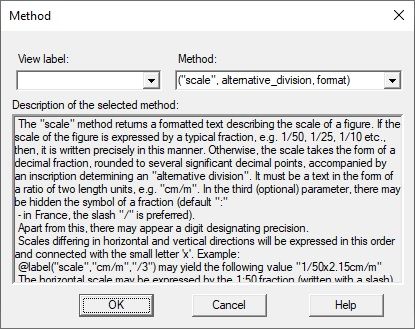

A caixa de diálogo Método tem o formato apresentado na imagem abaixo. Contém uma lista de métodos disponíveis acompanhados de descrições relevantes. Além disso, você deve especificar a legenda da vista à qual o método será aplicado.
