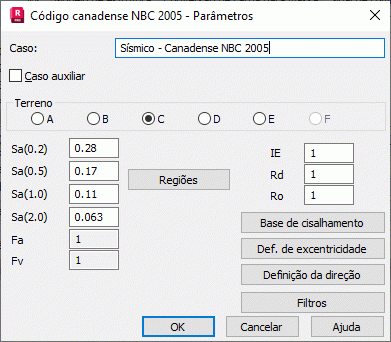

Os parâmetros de uma análise sísmica da estrutura dependem da norma sísmica usada durante os cálculos de uma estrutura influenciada por cargas sísmicas. Selecione a norma sísmica canadense NBC 2005 na caixa de diálogo Nova definição de caso ou clique em Parâmetros na caixa de diálogo Tipo de análise.
Para completar a análise sísmica de acordo com as regras fornecidas em uma norma, defina os seguintes parâmetros:
Na parte inferior da caixa de diálogo, estão localizados os botões Definição da direção e Filtros.
Existe o botão adicional Base de cisalhamento; clique nele para abrir a caixa de diálogo Base de cisalhamento.
Os detalhes sobre esse método de análise de estrutura podem ser encontrados na norma mencionada.
