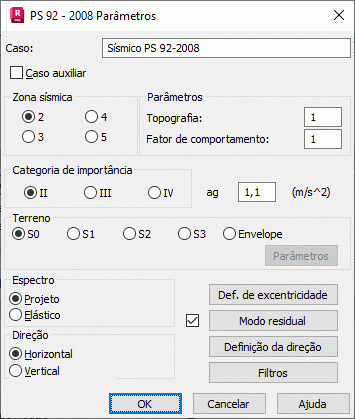

Os parâmetros de uma análise sísmica da estrutura dependem de uma norma sísmica usada durante os cálculos de uma estrutura influenciada pelo impacto sísmico. Selecione a norma sísmica francesa PS 92 (atualização 2008) na caixa de diálogo Nova definição de caso ou clique em Parâmetros na caixa de diálogo Tipo de análise.
Para completar a análise sísmica de acordo com as regras fornecidas na norma, defina os seguintes parâmetros:
Na parte inferior da caixa de diálogo, estão localizados os botões Definição de direção, Filtros e Modo residual.
Clique em Definição de excentricidade para abrir a caixa de diálogo Definição de excentricidades de massa, onde é possível especificar como considerar a excentricidade de uma massa na análise sísmica.
