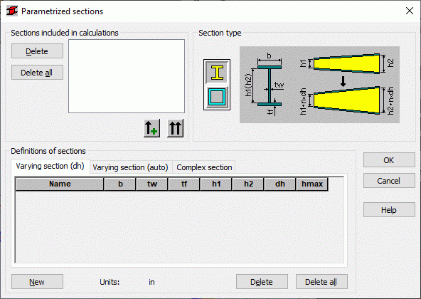

Clique no botão Seções parametrizadas, na caixa de diálogo Definições (guia Grupos para seções de aço/alumínio); a seguinte caixa de diálogo é exibida:
Os seguintes tipos de seções estão disponíveis no campo Tipo de seção, no canto superior direito da caixa de diálogo:
Quando essa opção for selecionada, serão exibidos um desenho esquemático do tipo de seção selecionada e a convenção de símbolos das dimensões. O campo Definição de seções define as dimensões de seções de aço/alumínio.
Para definir uma nova seção:
  1. Clique no botão Nova (uma nova linha é criada).
  2. Insira os parâmetros necessários na tabela.
Para excluir seções da lista:
  1. Selecione a seção ou as seções.
  2. Clique nos botões Excluir e Excluir todos.
Existem dois tipos de seções:
A guia Seção complexa define membros complexos.
Se as seções definidas tiverem que ser incluídas nos cálculos, elas deverão ser “movidas” para o campo Seções incluídas nos cálculos. Existem duas maneiras de incluir as seções definidas:
Reconhecimento de seções nos cálculos:
