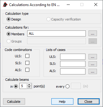

Caixa de diálogo Cálculos (Membro de CA)
Os módulos para projeto de vigas, colunas, fundações e lajes permitem determinar a área da armadura necessária e um espaçamento de barras de armadura dentro da seção transversal de um elemento de estrutura de concreto.
O módulo Projeto de membro de CA permite obter uma área teórica (necessária) de armadura para membros de concreto selecionados.
Acesso
  • Clique em Projeto Armadura necessária de vigas/colunas – Opções Cálculos.
  • Selecione o layout Projeto de CA Membros de CA – armadura necessária.
Caixa de diálogo Elementos
Nota: Ao criar um modelo de estrutura, você define os parâmetros geométricos de vigas e colunas de concreto (parâmetros de flambagem, valores permitidos de deflexão e deslocamentos nas extremidades do membro). Os parâmetros de norma de elementos de estrutura de concreto (parâmetros de aço e de concreto e tipos de barras de armadura) são definidos na caixa de diálogo Parâmetros de cálculo.
Tipo de cálculo
    Define o tipo de cálculo.
  • Projeto.
  • Verificação de capacidade (não disponível no momento).
Cálculos para
Especifique os elementos considerados durante os cálculos.
  • Membros.
  • Grupos de membros (não disponível no momento).
As listas de elementos são definidas de três maneiras:
  • Inserindo manualmente os números de membro em um campo de edição apropriado.
  • Iniciando uma caixa de diálogo de seleção com um botão “...”.
  • Indicando os elementos na tela com uma vista de estrutura.
Combinações de normas e listas de casos
Especifique as combinações de normas e os casos de carga para cada um dos estados limite analisados.
O conjunto de campos ativos é diferente para diferentes normas. Os campos de escolha para combinações de normas somente estão ativos quando tais cálculos foram gerados antes. É possível inserir uma lista de casos no campo apropriado ou em uma caixa de diálogo de seleção começando com o botão “...”.
Calcular vigas
É possível definir o número de pontos de cálculo das vigas de duas maneiras:
  • Definindo pontos de cálculo no comprimento da viga (mín. = 3, máx. = 100), indicando em qual unidade de comprimento os cálculos devem ser executados. O ponto inicial é um resultado de opções aceitas na caixa de diálogo Definição de viga de concreto (Comprimento do vão e largura do apoio).
  • Recursos e limites do módulo usados para o cálculo da área de armadura teórica (necessária) para membros de concreto e que dependem de uma norma de concreto escolhida.
