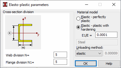

As opções nos Parâmetros elastoplástico que definem os parâmetros da análise elastoplástica de uma barra com uma seção selecionada. A caixa de diálogo é aberta após clicar em Análise elastoplástica nas guias Padrão e Paramétrico na caixa de diálogo Nova seção. Atualmente, o Robot executa a análise elastoplástica somente para seções de aço.
Para um tipo de seção selecionado (como, seção I), é possível especificar divisões. A divisão depende do tipo de seção. A divisão é normalmente definida usando o número de divisões ao longo dos comprimentos da alma e das mesas. Assume-se que para as seções padrão não há divisões ao longo de uma espessura de parede.
O lado direito da caixa de diálogo fornece informações sobre o material inicial atribuído à seção selecionada. Atualmente, os seguintes tipos de materiais estão disponíveis: elástico-perfeitamente plástico e elástico-plástico com endurecimento. As propriedades de tensão-esforço para esses tipos de material são mostradas na imagem a seguir. O limite de tensão elástica é baseado na resistência do projeto Re do material, conforme definido no banco de dados de materiais.

Se o modelo elástico-plástico com endurecimento for selecionado, o campo E/E1 se tornará disponível, no qual será possível inserir um valor para o parâmetro de endurecimento plástico. Esse parâmetro é definido como um quociente do valor de rigidez do material (módulo E de Young) na faixa elástica e a rigidez na faixa plástica (assume-se o modelo de material linear).
Nota: Ao definir imperfeições geométricas, é possível dividir uma barra em elementos de cálculo. A opção para definir a divisão está na guia Modelo de estrutura na caixa de diálogo Tipo de análise.
Na parte inferior da caixa de diálogo, os campos Métodos de descarregamento permitem selecionar um dos seguintes:
