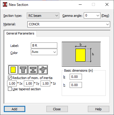

Por exemplo, a caixa de diálogo Nova seção para uma viga de CA é exibida como mostrado na imagem a seguir:

É possível selecionar um dos quatro tipos de seções de viga/sapata contínua: retangular, em forma de T, em forma de I e em forma de T com flanges em posição inferior. A caixa de diálogo exibe os parâmetros para o tipo de seção selecionado. A caixa de diálogo anterior mostra os parâmetros para uma seção retangular. Opções similares são exibidas na caixa de diálogo quando uma seção em forma de T é selecionada. Após uma seção em forma de T com flanges em posição inferior ter sido selecionada, duas guias adicionais serão exibidas na caixa de diálogo: Lajes e Cortes.
Selecionar a opção Usar seção variável atribui seções transversais de variação linear a uma viga ao especificar no campo h2, um valor da altura na extremidade direita do segmento selecionado.
A opção Redução do momento de inércia permite especificar coeficientes que reduzem os momentos de inércia da seção (Ix, Iy ou Iz) em uma definição de seção (viga de CA ou coluna de CA). A redução é associada com as propriedades de uma determinada seção e não é um parâmetro de análise global. Os momentos de inércia reduzidos são exibidos (em tabelas ou em caixas de diálogo) como propriedades de seção atuais. As propriedades reduzidas são consideradas em cálculos estáticos e são transferidas para os módulos de projeto.
A redução dos momentos de inércia para seções de CA é aplicada aos cálculos estáticos para levar em conta a fissura da seção. Esse método é permitido pelas normas dos EUA (UBC 1997 ponto 1910.11.1 ou ACI 318 p.10.11.1), bem como outras normas.
