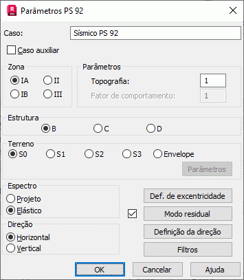

Parâmetros da análise sísmica (Norma francesa PS92/AFPS)
Os parâmetros de uma análise sísmica da estrutura dependem de uma norma sísmica usada durante os cálculos de uma estrutura influenciada pelo impacto sísmico. Selecione a norma sísmica francesa AFPS (“Recommendations Association Francaise du Genie Paraseismiques 90”) ou PS 92 (“Regles Parasismiques Francaise 1992”) na caixa de diálogo Nova definição de caso, ou clique em Parâmetros na caixa de diálogo Tipo de análise.
Para completar a análise sísmica de acordo com as regras fornecidas na norma, defina os seguintes parâmetros:
Na parte inferior da caixa de diálogo, estão localizados os botões Definição de direção, Filtros e Modo residual.
Clique em Definição de excentricidade para abrir a caixa de diálogo Definição de excentricidades de massa, onde é possível especificar como considerar a excentricidade de uma massa na análise sísmica.
O multiplicador de excitação sísmica é calculado como indicado a seguir.
Sa = aN * τ * ρ * R
em que:
aN – aceleração dependendo do número da zona e do tipo de estrutura.
τ – coeficiente topográfico dependendo da tangente do ângulo de inclinação.
ρ – coeficiente de correção de amortecimento dependendo da relação de amortecimento.
R – valor do espectro calculado pelo Robot, dependendo do tipo de estrutura, do tipo de terreno e do tipo de risco.
Os detalhes sobre esse método de análise de estrutura podem ser encontrados na norma mencionada.
