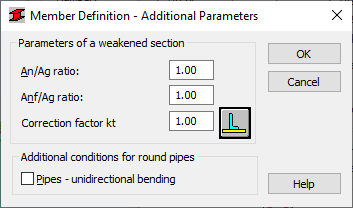

Use essa opção para definir parâmetros de norma adicionais para o tipo de membro de aço. Acesse a opção clicando no botão Mais, na caixa de diálogo Definição de membro – Parâmetros.
É possível especificar os seguintes parâmetros adicionais de membro nessa caixa de diálogo:
- Parâmetros de seção (relações An/Ag e Anf/Ag).
- Valor do fator de correção kt; clique no ícone para abrir a caixa de diálogo Fator de correção kt.
- Condições para tubulações redondas. Se a opção Tubulações – flexão unidirecional for selecionada, o Robot calculará, para esse tipo de seção, um momento fletor que será a soma dos momentos que atuam ao longo dos eixos Y e Z; esse momento resultante será a base para o projeto do membro.
