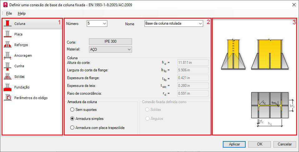

Caixa de diálogo Definir a conexão da base da coluna
A caixa de diálogo para a geração de uma conexão coluna-fundação (fixada ou base da coluna fixa) tem três partes principais:
  1. No lado esquerdo há opções para selecionar um componente usado para definir uma conexão de aço:
  2. No centro, é possível definir os parâmetros de um elemento selecionado da conexão de aço.
  3. Na direita há uma vista gráfica de um elemento da conexão coluna-fundação.
O número de guias nesta caixa de diálogo depende do tipo de conexão selecionado: com ou sem reforços.
