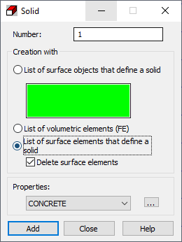

Para definir um sólido, é preciso especificar:
- Número do sólido.
- Arestas sólidas (contornos) de qualquer uma das três maneiras:
- Indique os objetos de superfície que determinam o volume do sólido.
- Defina uma lista de elementos finitos volumétricos.
- Defina uma lista de elementos de superfície (como, após carregar um arquivo DXF com geometria de estrutura) criando um contorno sólido. Se a opção Excluir elementos de superfície estiver selecionada, os elementos de superfície que definem um contorno sólido serão excluídos da estrutura volumétrica.
- Propriedades de sólidos.

Os volumes sólidos são criados especificando suas arestas (definindo contornos de volume). É possível definir um sólido usando um dos métodos a seguir:
- Defina uma lista de objetos planos que criam área externa sólida.
- Especifique os números de elementos finitos volumétricos gerados. É possível usar essa opção após gerar uma malha de elementos finitos.
Nota: Se um objeto sólido for criado usando a opção Criação com lista de elementos volumétricos (FE), os elementos finitos não poderão conter inclusões (ou seja, um sólido não poderá incluir aberturas). Esse problema pode ser resolvido criando dois sólidos para que nenhum deles inclua toda a abertura.
