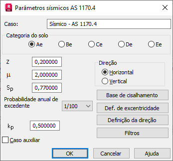

Os parâmetros de uma análise sísmica da estrutura dependem da norma sísmica usada durante os cálculos de uma estrutura influenciada por cargas sísmicas. Selecione a norma sísmica australiana 1170.4 na caixa de diálogo Nova definição de caso ou clique em Parâmetros na caixa de diálogo Tipo de análise.
Para executar a análise sísmica de acordo com as regras fornecidas na norma AS 1170.4:2007, defina os seguintes parâmetros:
Na parte inferior da caixa de diálogo, estão localizados os botões Definição da direção e Filtros.
Existe o botão adicional Base de cisalhamento; clique nele para abrir a caixa de diálogo Base de cisalhamento.
Clique em Definição de excentricidade para abrir a caixa de diálogo Definição de excentricidades de massa, onde é possível especificar como considerar a excentricidade de uma massa na análise sísmica.
