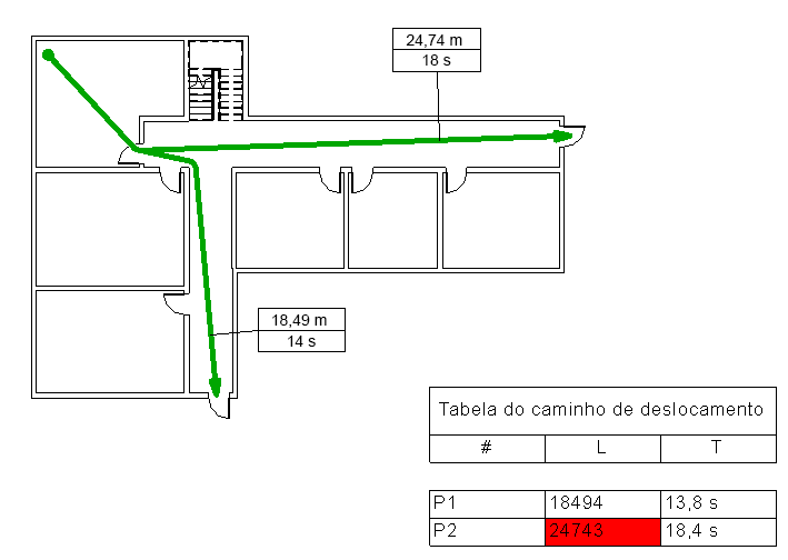

O elemento do caminho de deslocamento permite analisar as distâncias e o tempo de deslocamento entre dois pontos selecionados em seu modelo.
Inserir um caminho de deslocamento
Adicione uma linha de caminho de deslocamento a uma vista da planta do modelo. O caminho de deslocamento gera uma linha indicando o caminho de deslocamento mais curto entre os dois pontos selecionados.

As configurações da análise da rota controlam como os elementos do modelo afetam o caminho de deslocamento. Os elementos do modelo entre os pontos inicial e final do caminho de deslocamento afetarão a rota gerada pela análise.
Cálculos do caminho de deslocamento
Quando você cria um caminho de deslocamento, o Revit analisa a vista atual e calcula um caminho ideal (mais curto). Durante os cálculos, o caminho de deslocamento evita as categorias identificadas como obstáculos (definidas nas configurações) e considera a largura de uma pessoa típica e seu deslocamento enquanto caminha.
