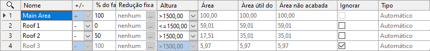

- Na caixa de diálogo Editar/Exibir propriedades do ambiente, selecione a guia Subárea.
Exemplo 1: Identificador de subárea com uma linha de altura a 1,50 m.
Exemplo 2: Identificador de subárea com duas linhas de altura a 1,00 m e 2,00 m.
- Área principal: indica os dados da subárea do ambiente.
- Telhado 1: indica os dados da subárea da área abaixo da linha de altura de 1,00 m. A área é subtraída da área principal (fator de cálculo de 0%).
- Telhado 2: indica a subárea da área entre as linhas de altura de 1,00 m e 2,00 m. A área é calculada como 50% da área do ambiente.
- Telhado 3: indica os dados da subárea da área acima da linha de altura de 2,00 m. A área é adicionada à área de ambiente. Essa área foi definida como Ignorar por padrão e é somente leitura nesta caixa de diálogo. Por isso, o valor da subárea é subtraído da área principal, e o resultado é calculado corretamente no identificador de ambiente. Quando você resume a área líquida do ambiente da subárea, é possível ver que o resultado da NRA corresponde à área principal.
