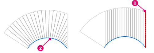

A distribuição alinhada do vergalhão de forma livre preenche as superfícies dos hospedeiros de formas irregulares com distribuição plana variável.
Use o vergalhão de forma livre para criar conjuntos de vergalhões com barras planas distribuídas ao longo das faces de um elemento estrutural e alinhadas com um caminho de distribuição. Como na distribuição de superfície, você pode modelar em vistas 3D e selecionar as faces do elemento estrutural com as quais as barras são alinhadas.
As barras em uma distribuição alinhada são criadas na interseção de cada plano da barra com a superfície hospedeira
. Todas as barras são planas, respeitam a cobertura do hospedeiro e estão alinhadas com o caminho de distribuição, por padrão.
O caminho é a aresta de um elemento que pode hospedar o vergalhão. É possível selecionar diretamente o caminho ao colocar o conjunto de vergalhões. Para selecionar o caminho, clique nas arestas do elemento estrutural durante a colocação do conjunto para selecionar o caminho. Você pode editar o caminho adicionando ou removendo faces nas restrições Superfície do caminho 1 e Superfície do caminho 2, no modo de edição de restrições.
Quando você especifica a propriedade Estilo do vergalhão de forma livre como Estribo/Amarração, é possível alterar o Anexo do estribo/amarração para o valor do Estribo/Amarração do parâmetro Estilo e a barra de forma livre pode ser anexada à parte interna ou externa da cobertura de concreto, dependendo da configuração do parâmetro Anexo do estribo/amarração.
