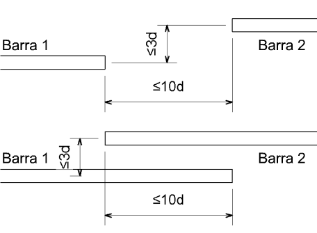

      Para que um acoplador conecte duas instâncias do vergalhão, as extremidades conectadas não devem ser maiores do que a distância de 10 diâmetros da barra entre si. As barras não podem ser deslocadas em mais de 3 diâmetros da barra uma da outra.
      Tolerância de colocação do acoplador

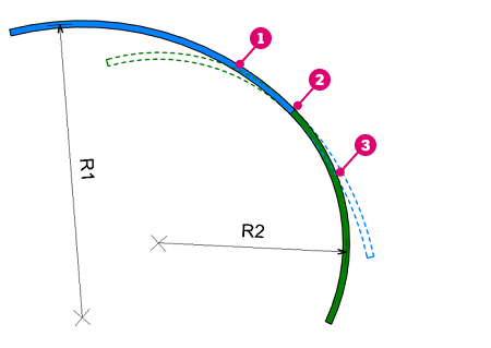

Inserir um acoplador de vergalhão entre as barras do arco
Para inserir um acoplador do vergalhão entre duas barras de arco, as duas barras precisam ter o mesmo centro.
Não tangente.
Tangente.
Não tangente.
Dica: Para conectar as barras que não estão alinhadas, adicione um acoplador a uma das barras e altere o tratamento de extremidade para a outra barra, para que possa ser fabricada para a conexão do acoplador.
