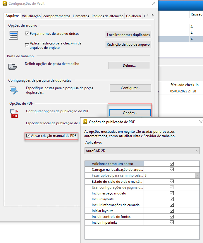

Selecione as configurações para impressão em PDF do AutoCAD 2D e do Inventor 2D.
Marque a caixa Ativar criação manual de PDF para poder criar um PDF sem passar pela alteração de estado de ciclo de vida de arquivos 2D. O comando Criar PDF está disponível na barra de ferramentas, no menu de contexto e no menu Ações.
Estas tabelas descrevem as configurações da caixa de diálogo Opções de PDF para a publicação em AutoCAD 2D e Inventor 2D.
