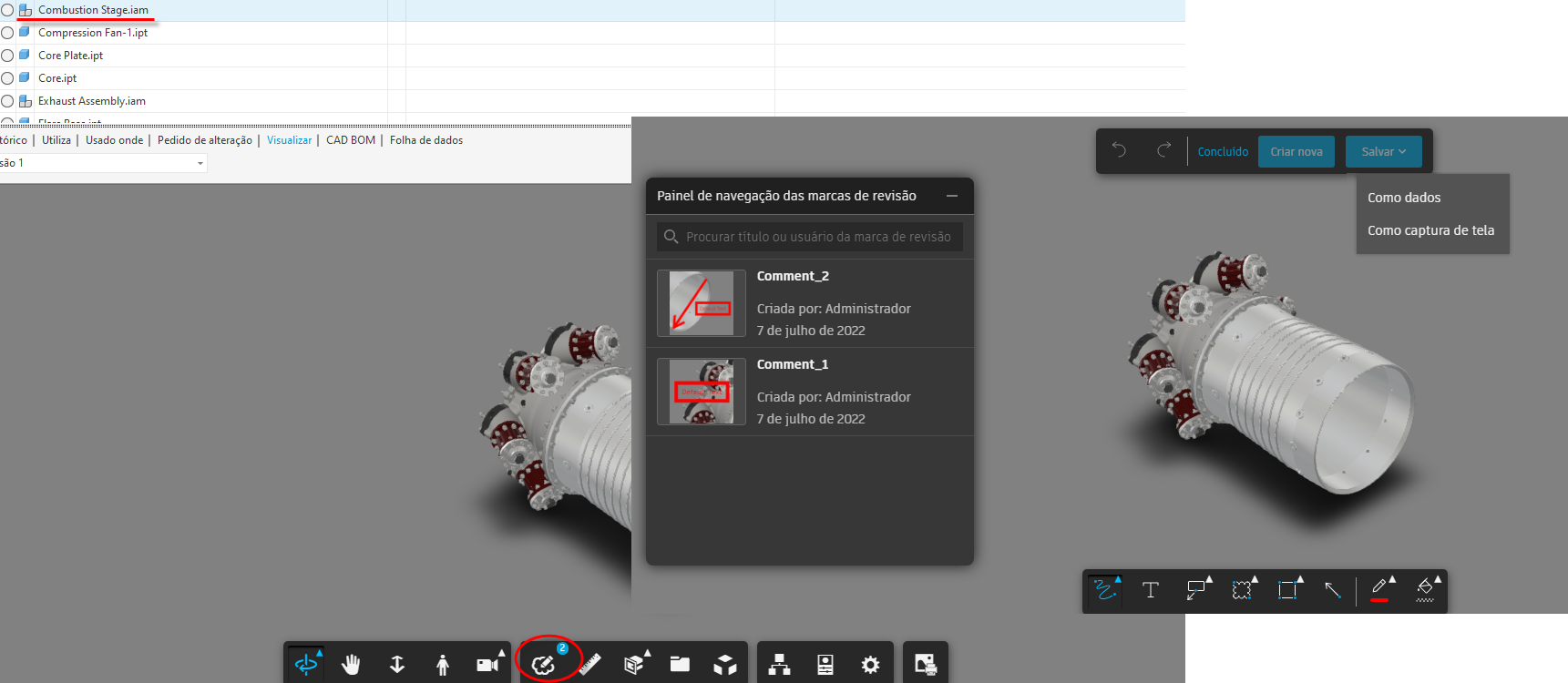

Para acessar as ferramentas de marca de revisão no visualizador:
- Visualizar um arquivo.
- Selecione Marca de revisão na barra de ferramentas do visualizador.
O ícone de marca de revisão indica o número de marcas de revisão associadas ao arquivo. Se o arquivo contiver uma marca de revisão existente, ela será listada no painel Navegação de marca de revisão. Selecione a marca de revisão a ser visualizada na tela.
- Clique em Criar novo para limpar a tela e criar uma nova nota de revisão.
- Use as ferramentas de marca de revisão para adicionar texto ou anotações.
Nota: Use os botões Desfazer e Refazer, conforme necessário, para remover e reinserir anotações.
- Clique em Salvar para salvar a nota de revisão como dados no Vault ou salvar uma cópia local como uma imagem. Consulte Salvar marcas de revisão para obter detalhes.
Painel de navegação das marcas de revisão
O Painel de navegação das notas de revisão mostra todas as notas de revisão salvas como dados para esse arquivo, além de detalhes como o criador da nota de revisão e a data de criação. No Painel de navegação das notas de revisão, é possível:
- pesquisar notas de revisão de acordo com o criador ou o título da nota de revisão.
- visualizar, renomear ou excluir a nota de revisão salva.
- retrair (-) ou expandir (+) o Painel de navegação das notas de revisão.
