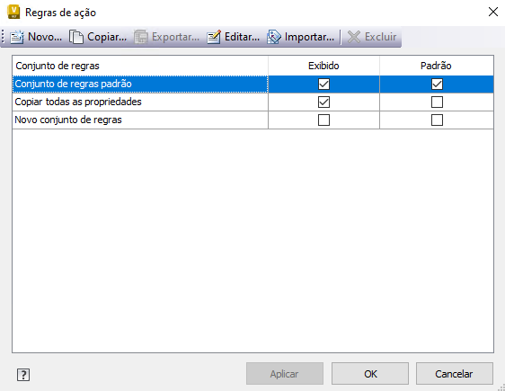

  1. Na barra de ferramentas, selecione Definir para abrir a caixa de diálogo Regras de ação.
  2. Execute uma das seguintes etapas:
    • Clique em Novo para criar um novo conjunto de regras.
    • Selecione um conjunto de regras existente e clique em Editar.
    • Selecione um conjunto de regras existente e clique em Copiar. Um novo conjunto de regras é criado com as mesmas condições e configurações que o conjunto de regras de origem. Selecione a cópia e clique em Editar para fazer alterações.

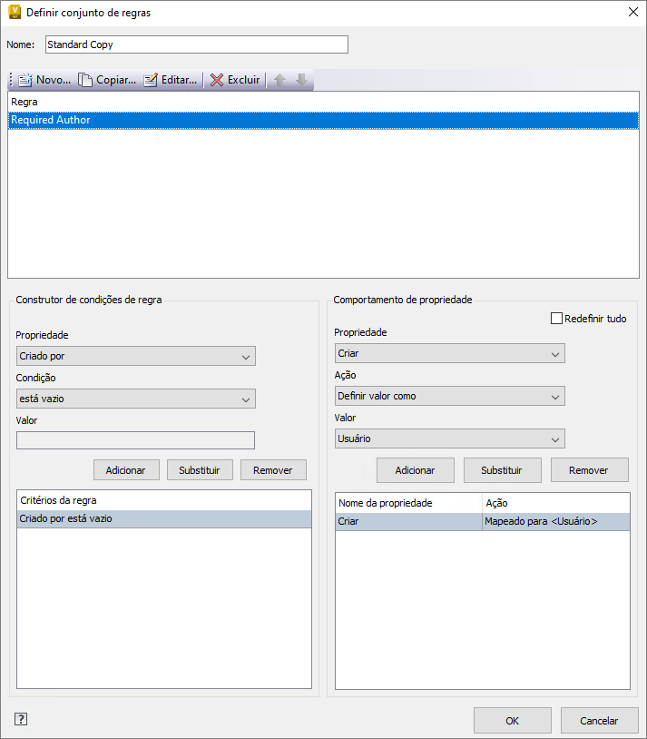

  3. Na caixa de diálogo Definir conjunto de regras, execute um dos procedimentos a seguir:
    • Clique em Novo para criar uma nova Regra.
    • Selecione uma regra existente e clique em Editar para modificar suas configurações.
    • Selecione uma regra existente e clique em Copiar para criar uma nova regra com as mesmas configurações. Selecione a cópia e clique em Editar para fazer alterações.
    Nota: Também é possível selecionar uma Regra e clicar em Excluir para removê-la do Conjunto de regras.
  4. Insira um nome para a Regra.
  5. No Construtor de condições de regra, adicione uma propriedade e a condição que deve ser cumprida para acionar determinado comportamento da propriedade. Se necessário, insira um valor.
  6. Clique em Adicionar para adicionar os Critérios da regra à Regra.
    Também é possível remover as condições existentes ao selecionar a condição e clicar em Remover.
  7. Em Comportamento de propriedade, selecione a propriedade e a ação que você deseja que ocorram quando a condição na etapa anterior é atendida durante uma operação de cópia. Selecione um valor para a ação da propriedade, se necessário.
  8. Clique em Adicionar para adicionar o comportamento da propriedade à regra.
    Também é possível remover configurações de Comportamento de propriedade existentes ao selecionar o comportamento da propriedade e clicar em Remover.

  11. Clique em Ok para salvar as configurações.
  12. Clique em Aplicar para aplicar o conjunto de regras às operações de cópia imediatamente.
    Clique em OK para salvar as alterações e fechar a caixa de diálogo Regras de ação.
