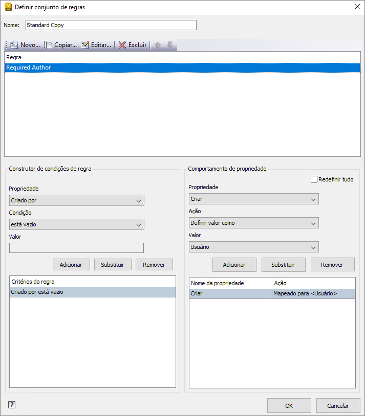

As regras são criadas, editadas e excluídas na caixa de diálogo Definir conjunto de regras.
Consulte a tabela a seguir para obter informações sobre a interface do Definir conjunto de regras.
Operação |
Details |
Nome |
Nome da regra a ser definida. |
Novo |
Clique em Novo para criar uma nova regra para o Conjunto de regras. Os conjuntos de regras podem ter mais de uma regra. |
Copiar |
Selecione uma regra existente e clique em Copiar para criar uma cópia da regra. A cópia tem as mesmas condições e configurações de comportamento. |
Edit |
Selecione uma regra existente e clique em Editar para modificar o nome, as condições ou os comportamentos de propriedade. |
Excluir |
Selecione uma regra e clique em Excluir para removê-la do conjunto de regras. |
Botões de Ordem |
Selecione uma regra e clique na seta para cima ou para baixo para reordená-la no conjunto de regras. As regras são aplicadas na ordem em que aparecem no conjunto. |
Lista de regras |
A lista de regras atualmente no Conjunto de regras. |
Construtor de condições de regra |
Menu suspenso Propriedade |
A propriedade para a qual você deseja criar os critérios de condição. |
Menu suspenso Condição |
A condição que a propriedade deve atender para a regra para atribuir o comportamento da propriedade especificado para o arquivo de destino.
As opções de condição incluem: Importante: Se uma regra tem mais de uma condição, todas as condições precisam ser atendidas para que o comportamento da propriedade especificado seja aplicado.
Valor |
Se a condição requer um valor específico, esse valor é definido aqui. Por exemplo, é possível especificar quais arquivos de desenho são manipulados de forma diferente durante a operação de cópia. Para fazer isso, você deve:
Add |
Clique em Adicionar para adicionar a condição à regra. |
Substituir |
Selecione uma condição existente e atualize os campos de propriedade, condição ou valor. Clique em Substituir para substituir os critérios de condição com o novo critério definido. |
Remove |
Selecione uma condição existente e clique em Remover para exclui-la da regra. |
Lista de critérios de regra |
Exibe as condições e os critérios que tenham sido criados para a regra atual. A ordem na qual as condições são relacionadas é a ordem na qual o arquivo deve cumprir os critérios para acionar o comportamento da propriedade especificado. |
Comportamento de propriedade Nota: As propriedades definidas pelo usuário que não forem mapeadas no vault serão transferidas durante o uso do Copy Design.
Caixa de seleção Redefinir tudo |
Redefine os comportamentos do arquivo de origem no arquivo de destino. O arquivo de destino tem as mesmas propriedades e configurações de comportamento que um novo arquivo que foi adicionado ao Vault. |
A propriedade desejada para o comportamento de propriedade. |
Menu suspenso Ações |
A ação que você deseja aplicar à propriedade selecionada no arquivo de destino. As opções de ação são:
Menu suspenso Valor |
O valor que você deseja usar para a propriedade selecionada no arquivo de destino.
Os valores disponíveis são: |
Adicionar |
Clique em Adicionar para adicionar o comportamento da propriedade definido à regra. |
Substituir |
Selecione um comportamento da propriedade existente e atualize os campos de propriedade, ação ou valor. Clique em Substituir para substituir o comportamento da propriedade pelo novo critério definido. |
Remove |
Selecione um comportamento da propriedade existente e clique em Remover para exclui-lo da regra. |
Listas nome da propriedade e ação |
Exibe a propriedade que é afetada quando a condição é atendida e a ação é executada. Se um valor é atribuído, a ação inclui o detalhe do valor. |
