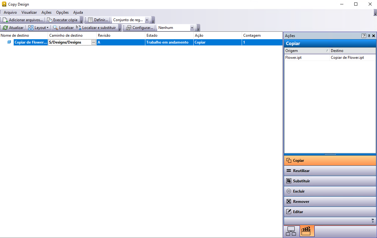

Agora, o Copy Design é uma caixa de diálogo sem janela restrita e com uma barra de ferramentas: ela pode permanecer aberta enquanto você usa o cliente do Vault para outros comandos e quando você adiciona arquivos a serem copiados.
A operação Copy Design cria uma cópia do projeto na mesma estrutura que os arquivos de origem. Na caixa de diálogo Copy Design, você pode escolher quais peças de um projeto existente serão copiadas, reutilizadas, substituídas, excluídas, removidas ou desanexadas.
