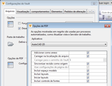

Configurações de PDF personalizáveis
O Vault 2018 renderiza automaticamente formatos PDF de arquivos de projeto 2D usando as mesmas configurações de sistemas CAD de criação. Ele oferece suporte a arquivos de projeto 2D DWG e IDW provenientes de arquivos de desenho do AutoCAD e do Inventor.
Para obter mais informações, consulte Configurar opções de publicação de PDF.

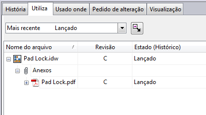

Anexação automática de PDF
No Vault 2018, os arquivos PDF criados para controle de documentos são anexados automaticamente ao arquivo de projeto correspondente. Como resultado, os projetistas veem na guia Usos do Vault Client todos os arquivos PDF anexados.

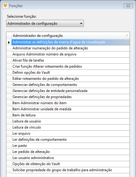

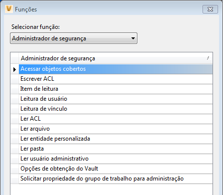

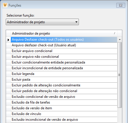

Novas funções de administrador
O Vault 2018 apresenta novas funções de administrador que permitem que os membros das equipes gerenciem aspectos do Vault, como definições ou configurações de segurança, sem serem administradores.

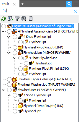

Pesquisar no navegador do Vault
O complemento Vault 2018 para Inventor oferece uma nova pesquisa de navegador do Vault, incluindo a pesquisa de várias palavras-chave, que ajuda os usuários a identificar e selecionar componentes na árvore de componentes do Vault. Após adicionar novas propriedades à exibição do navegador, você também pode pesquisar componentes por propriedade e localizar itens com facilidade na estrutura de componentes de montagens grandes.
Para obter mais informações, consulte O navegador do Vault no Autodesk Inventor.

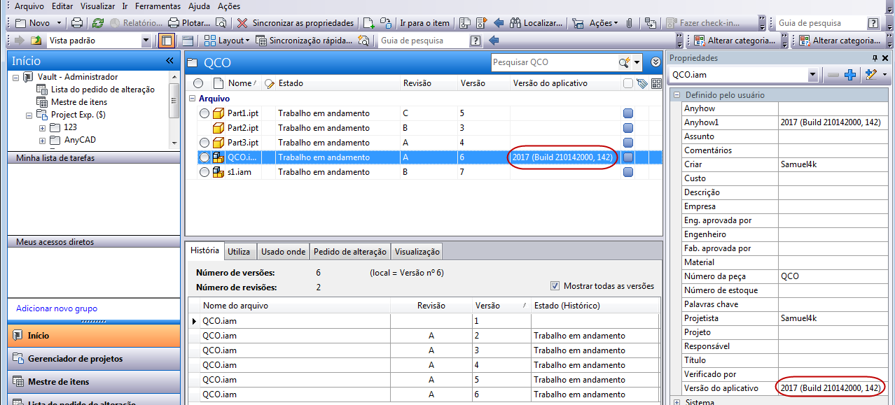

Nova propriedade de arquivo Versão do aplicativo
A nova propriedade Versão do aplicativo para arquivos do Inventor mostra a última vez em que o arquivo foi salvo e a versão do Inventor em que ele foi salvo.
Atualmente, a propriedade Versão do aplicativo só se aplica a arquivos do Inventor.

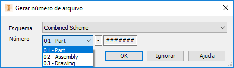

Agora, as descrições de esquemas de numeração são exibidas quando você salva um novo arquivo
Ao definir um esquema de numeração, você pode criar uma descrição para uma lista predefinida. Agora, essas descrições de esquemas de numeração são exibidas quando você cria e salva um novo arquivo no Inventor ou no AutoCAD.

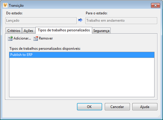

Tipos de trabalhos personalizados
Agora, os administradores do Vault podem atribuir trabalhos personalizados para transições de ciclo de vida diretamente na caixa de diálogo Configurações do Vault. Ao definir ciclos de vida novos ou existentes, os administradores do Vault podem editar a transição de estado do ciclo de vida e usar a guia Tipos de trabalhos personalizados para especificar um trabalho personalizado.
Como nas versões anteriores do Vault, ainda é preciso gravar e testar a rotina de trabalho personalizado, mas as etapas administrativas necessárias para incluir a ação como parte de um ciclo de vida estão muito mais fáceis.
