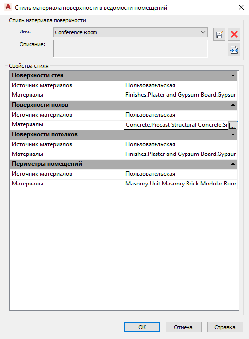

В Roombook имеется набор стандартных стилей материалов поверхности, которые можно загрузить в чертеж. Стили материалов поверхности можно сохранять, копировать, удалять, импортировать или экспортировать.
- Стили материалов поверхности хранятся в файле каталога Roombook Styles.dwg.
- Определите собственные стили в текущем чертеже и импортируйте или экспортируйте их из каталогов.
- Соответствующие материалы берутся из AutoCAD.
- Выберите
- В диалоговом окне "Стили материалов поверхности Roombook" создайте или измените существующие стили материалов поверхности или же загрузите стили материалов поверхности из каталога.
- Нажмите кнопку "ОК".
Изменения, внесенные в стили материалов поверхности, хранятся в чертеже. Рекомендуется сохранять стили материалов поверхности в каталоге.
Стиль материалов поверхности
- Имя
- Список всех доступных стилей материалов поверхности.
- Сохранить
- Сохранение изменений или создание копии стиля с новым именем. В чертеже можно определить другие стили материалов поверхности, создав новый стиль на основе существующих стилей и скорректировав материалы
- Удалить
- Удаление текущего стиля из чертежа.
Свойства стиля
Список определений материалов для следующих категорий количественных характеристик помещения:
- Поверхности стен
- Поверхности полов
- Поверхности потолков
- Периметр помещения
- Источник материалов
- Определение того, будет ли источник материалов определяться по пользователю или по объекту.
- Пользовательский: материалы поверхности определяются по отдельности. Материалы берутся из доступных стилей материалов в текущем чертеже.
- Объектный: материалы поверхности определяются на основе материалов AutoCAD, назначенных объекту.
