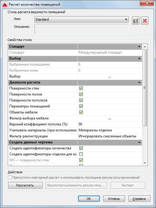

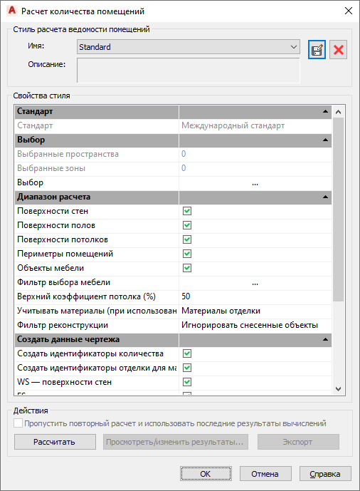

Для расчета количественных характеристик помещений необходимо указать диапазон расчета на основе текущего стандарта вычислений. В чертеже можно сохранить несколько разных стилей расчета с разными параметрами. Убедитесь, что в параметрах расчета задан правильный стандарт вычислений.
  1. Выберите вкладку "Инструменты отображения" панель "Roombook" Расчет количественных характеристик помещения.
  2. Выберите имя стиля из списка.
  3. Выберите пространства и зоны.
  4. Задайте диапазон расчета (количественных характеристик на пространство):
    • Поверхности стен, полов и потолков.
    • Периметр помещений и объекты мебели.
  5. Задайте выбор стилей мебели.
  6. Задайте формирование данных чертежа.
  7. Нажмите "Рассчитать".

Свойства стиля
Все параметры, задаваемые в этом диалоговом окне (выбор, диапазон, экспорт), сохраняются с текущим именем стиля расчета количественных характеристик. Однако параметры расчета хранятся не в стиле, а глобально в чертеже. При необходимости следует изменить их до начала нового расчета.
Стандарт вычисления
Отображение сведений о текущем стандарте вычисления. Эти сведения можно изменить только в диалоговом окне "Параметры расчета".
Выбор пространстви зон
Отображение числа пространств и зон, выбранных для расчета в текущем стиле. Нажмите кнопку выбора "... " для выбора пространств и зон.
Диапазон расчета
Roombook вычисляет количественные характеристики для каждого пространства. Минимальное требование: должно быть по меньшей мере одно пространство, ограниченное стенами. Теоретически также возможно определять пространство по ограничивающим линиям пространства. В этом случае ограничивающие линии пространства считаются поверхностью стен (без площади и высоты).
Для расчета количественных характеристик распознаются следующие объекты:
  • Поверхности стен: стены, ограничивающие линии пространства, ненесущие стены, колонны. Все объекты, ограничивающие пространство по сторонам.
  • Поверхности полов: полы, потолки. Все объекты, ограничивающие пространство снизу. Кроме того, можно определить замкнутые контуры на основе линий.
  • Поверхности потолков: полы, потолки, крыши. Все объекты, ограничивающие пространство сверху. Кроме того, можно определить замкнутые контуры на основе линий.
  • Периметр помещения: периметр определяется на основе контура пространства. Можно вручную добавить дополнительные линии. Эту категорию можно использовать, например, для расчета длины плинтуса. Вручную добавив или отобразив дополнительные линии, можно, например, также вычислить длину кабелей и аналогичные параметры, которые можно тоже отнести к количественным характеристикам помещений.
  • Объекты мебели: учитываемые в пространстве объекты мебели — это вхождения блоков, многовидовых блоков и МВставки блоков. Кроме автоматически обнаруженных объектов, можно вручную добавить дополнительные объекты, выбрав графические элементы.
  • Фильтр выбора мебели: нажмите кнопку выбора "..." для выбора стилей мебели.
  • Коэффициент верхнего потолка (%): этот коэффициент применяется только к особым конструктивным ситуациям, в большинстве случаев параметр по умолчанию можно оставить без изменений. Он определяет порядок расчета поверхностей потолка с проемами. Он выражается в процентах и определяется как отношение площади поверхности пола к площади поверхности отверстия в потолке вне зависимости от того, ограничивает ли потолок пространство или размыкает его.
  • Учитывать материалы (при использовании по объекту): этот параметр применяется, только если помещения не присоединяются к стилям материалов поверхности.
