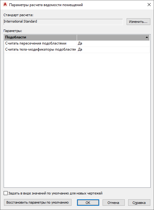

- Стандарт вычисления
В этом поле отображается текущий стандарт расчета. Чтобы изменить его, нажмите кнопку "Изменить".
Параметры сохраняются в текущем чертеже. В новых чертежах параметры по умолчанию применяется, пока они не будут изменены.
- Международный
- Международный стандарт позволяет рассчитать реальные количества.
- Подобласти
- При необходимости некоторые объекты могут рассматриваться или не рассматриваться как подобласти (переключатель "Да/Нет"):
- Рассматривать вырезающие элементы как подобласти
- Рассматривать тела-модификаторы как подобласти
Эти объекты могут при необходимости быть перечислены и рассчитаны как подобласти.

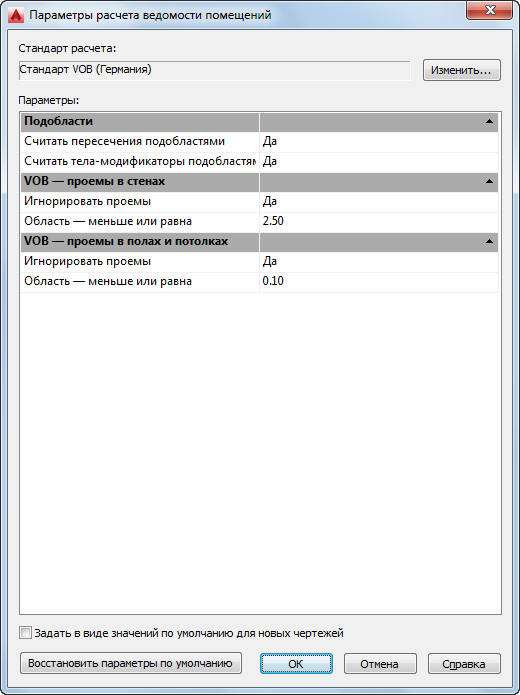

- Стандарт VOB
- Немецкий стандарт VOB описывает определенный набор правил для расчета количественных характеристик помещения.
- Подобласти
- VOB
- В зависимости от того, для какой отрасли рассчитываются количественные характеристики, применяются различные правила для вычитания подобластей.
Например: подобласти, такие как проемы, окна, двери размером до 2,5 м², будут игнорироваться при расчете поверхностей стен. Для подобластей в поверхностях пола и потолка будет использовано ограничение по размеру 0,10 м².
- Проем в стене
- По умолчанию параметр активирован со значением 2,5 м². Таким образом, проемы в стенах менее этого размера игнорируются. Все проемы больше этого значения рассчитываются.
- Проемы пола и потолка
- По умолчанию параметр активирован со значением 0,10 м². В этом случае проемы в полах и потолках меньше этого размера игнорируются. Все проемы больше этого значения рассчитываются.
- Изменение значений
- Пользователь может в любой момент изменить параметры расчета, просто введя другое значение в поле редактирования. Следующий расчет количественных характеристик помещения выполняется с текущей настройкой расчета. Таким образом, можно рассчитать количественные характеристики помещения в соответствии с VOB по отраслям.
- Исключения из правил
- Безусловно, можно задавать исключения для правила и рассчитывать таким способом отдельные проемы вне зависимости от их размера. Эти отдельные изменения можно выполнить в диалоговом окне "Подобласти расчетной количественной характеристики помещения", нажав кнопку "Расчет VOB". Если не требуется выполнять удовлетворяющий стандарту VOB количественный расчет, а требуется вычислить реальные количественные характеристики, можно установить для обоих параметров значение "Игнорировать проемы: нет". Таким образом, все проемы, независимо от их размера, будут рассчитываться.
