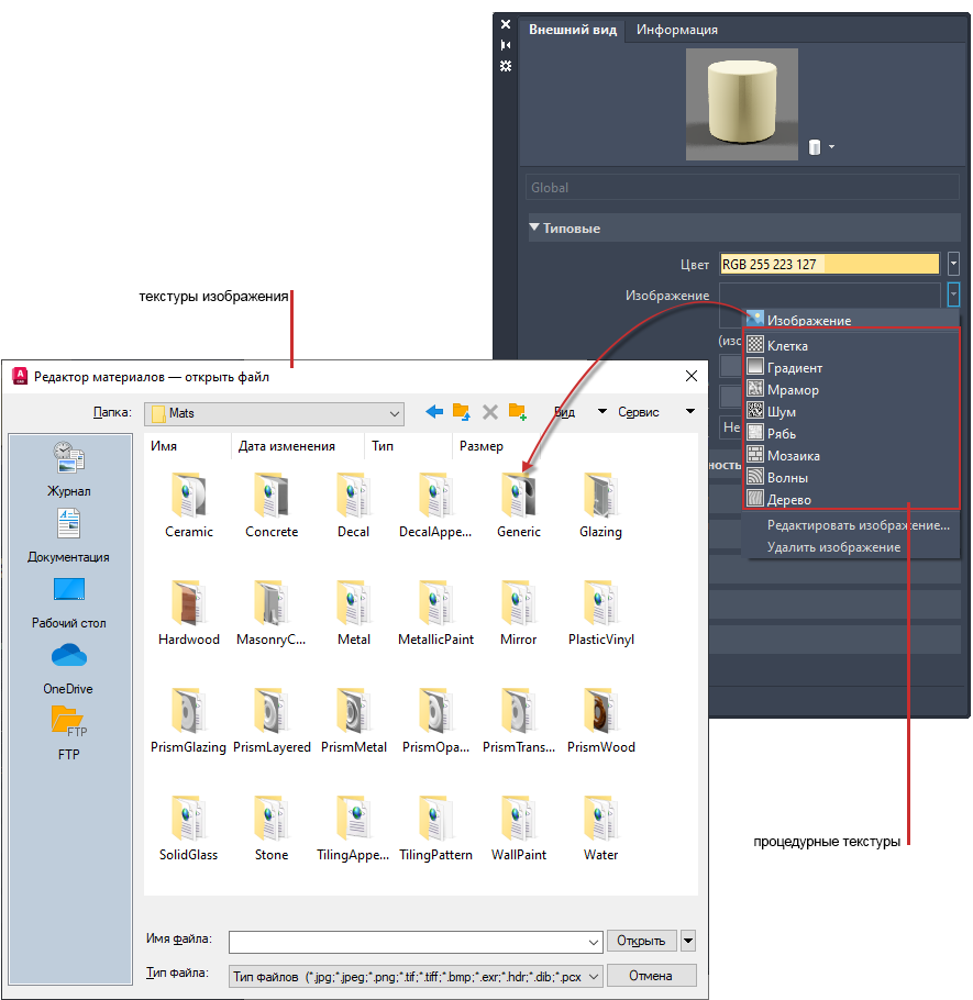

Назначение текстуры для цвета материала.
Каждый тип текстуры обладает уникальным набором элементов управления, или каналов, с помощью которых регулируются такие свойства, как отражающая способность, прозрачность и самосвечение. В каждом из таких каналов можно назначать, скрывать или удалять текстуры. При назначении текстур для цвета материала цвета текстуры заменяют диффузный цвет материала.
При применении текстуры можно повторно выровнять ее по грани или по форме путем регулировки наложения карт материала.
Доступно два типа текстур: текстуры изображений и процедурные.
Используйте изображение для представления текстуры. Например, можно использовать изображение древесины, бетонных блоков, металла, ковра или плетеных изделий.
Можно редактировать масштаб текстур и другие свойства, чтобы настроить текстуры конкретно для своей модели.
Продукт предоставляет библиотеку изображений, которые можно использовать для текстур. Также можно добавить собственные текстуры, используя для этого следующие типы файлов:
Процедурные текстуры, созданные при помощи математического алгоритма, используются для представления повторяющихся текстур, таких как мозаика или древесина. Можно настроить свойства текстуры в целях достижения желаемого эффекта. Например, можно регулировать размер фрагментов мозаики и толщину раствора в кирпичной кладке или изменять расстояние между волокнами в текстуре дерева.
Типы настроек для процедурных текстур могут варьироваться. Они используются для формирования более сложных и реалистичных текстур материала.
