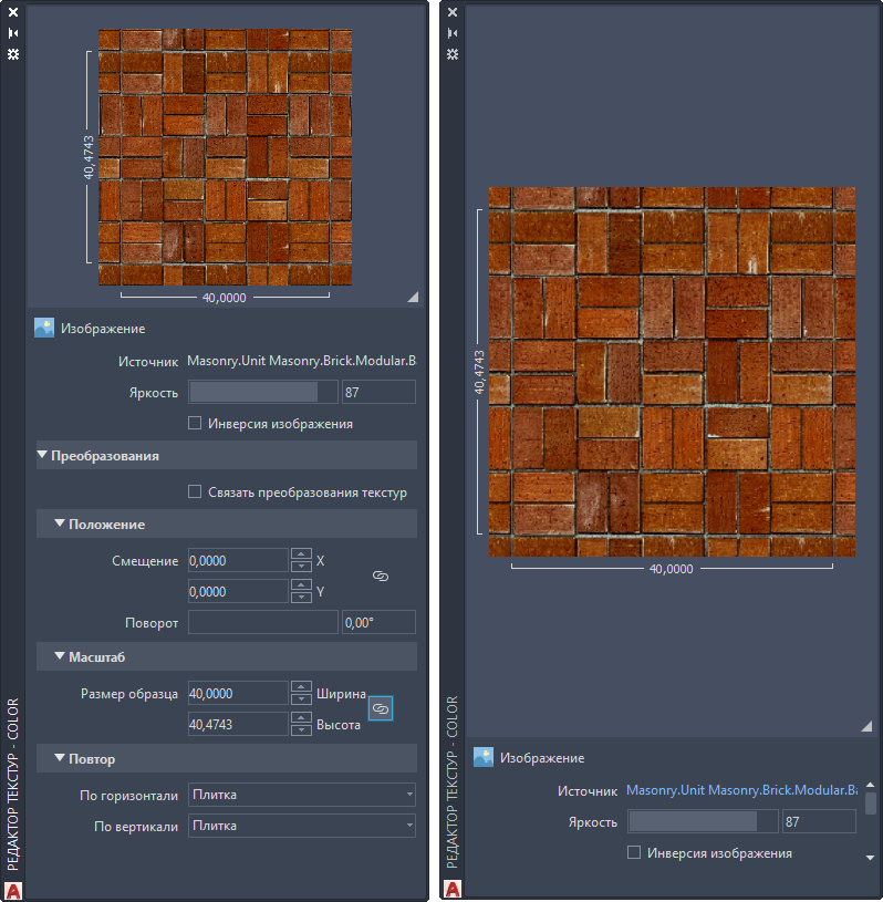

Для изменения свойств текстур используется Редактор текстур. Чтобы открыть его, в Редакторе материалов дважды щелкните образец текстуры.
Любые изменения, внесенные в параметры, отображаются в области образца для предварительного просмотра. Можно перетащить угол изображения предварительного просмотра, чтобы увеличить или уменьшить изображение.
Параметры раздела "Внешний вид" активны только для процедурных текстур.

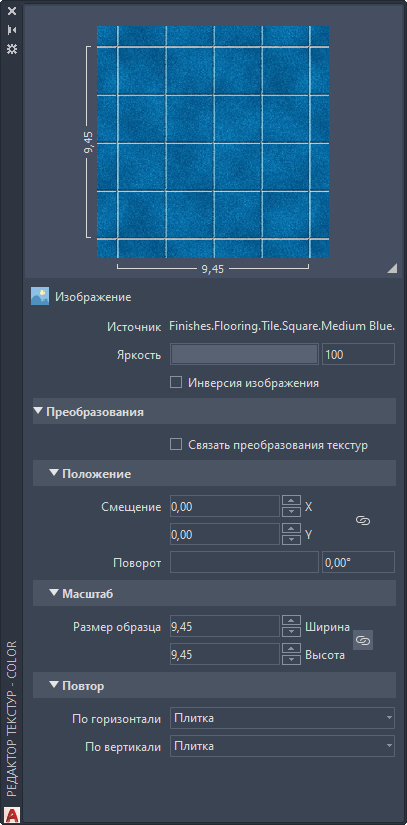

Положение, масштаб и повтор — это три стандартных преобразования, которые используются в текстурах. В следующей таблице показано, какие текстуры имеют эти связываемые атрибуты.

Чтобы применить внесенные в текущую текстуру изменения свойств положения, масштаба и повторения, для других текстур того же материала выберите "Связать преобразования текстур".
повернутая текстура
масштабированная текстура
повторяемая текстура
При мозаичном расположении выбранный объект заполняется изображениями текстуры. Поскольку текстура масштабируется по размерам объекта, для просмотра эффекта мозаики может быть необходимо сместить систему координат UV или повернуть текстуру.
