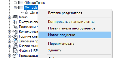

  2. Нажмите правую кнопку мыши на панели инструментов, к которой необходимо добавить вложенное меню. Выберите "Новое подменю".
    Будет создана новая панель инструментов (с именем "Панель1"), а в нижней части выбранной пользователем панели инструментов будет помещено всплывающее меню, ссылающееся на созданную панель инструментов.

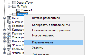

  3. Щелкните правой кнопкой мыши панель с именем "Панель1", не всплывающее меню. Выберите "Переименовать" и введите новое имя.
    Прим.: Переименование панели инструментов не изменит имени всплывающего меню. Необходимо отдельно выбрать и переименовать всплывающее меню, если требуется, чтобы оно имело то же имя, что и у панели инструментов.

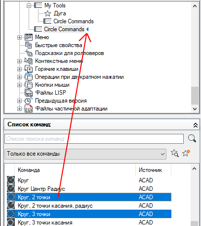

  4. Перетащите команду, которую требуется добавить, с панели "Список команд" на всплывающее меню панели инструментов, расположенное на панели "Адаптации: <имя файла>".
  5. Нажмите кнопку "Применить".
