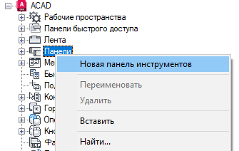

Создание панели инструментов
  1. На вкладке "Адаптация" разверните на панели "Адаптации <имя файла>", щелкните правой кнопкой мыши узел "Панели инструментов" и выберите пункт "Новая панель инструментов".
    Новая панель инструментов (с именем Панель1) будет помещена внизу дерева "Панели инструментов".
  2. Щелкните правой кнопкой мыши на "Панель1". Выберите "Переименовать" и введите новое имя панели.

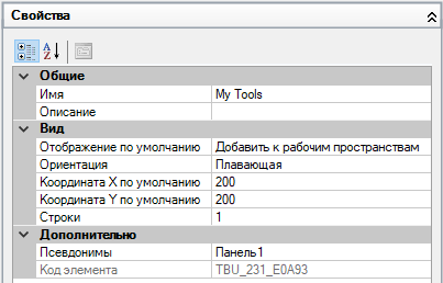

  3. Выберите новую панель инструментов и обновите ее свойства на панели "Свойства":
    • В поле "Описание" введите описание панели инструментов.
    • В поле "Отображение по умолчанию" укажите, должна ли панель инструментов отображаться по умолчанию при загрузке CUIx-файла как файла частичной адаптации.
    • В поле "Ориентация" задайте тип ориентации панели инструментов.
    • В поле "Координата X по умолчанию" введите число, которое представляет плавающее или закрепленное местоположение панели инструментов.
    • В поле "Координата Y по умолчанию" введите число, которое представляет плавающее или закрепленное местоположение панели инструментов.
    • В поле "Ряды" введите число рядов для незакрепляемой панели инструментов.
    • В поле "Псевдонимы" введите для этой панели псевдоним.

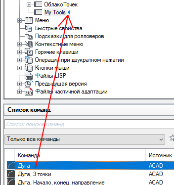

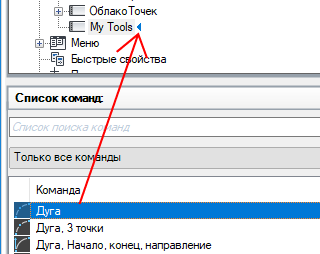

  4. Перетащите команду, которую требуется добавить, с панели "Список команд" на панель инструментов, расположенную на панели "Адаптации: <имя файла>".
  5. Нажмите кнопку "Применить".

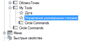

Добавление команд
  1. На вкладке "Адаптация" разверните на панели "Адаптации <имя файла>" узел "Панели инструментов", щелкнув знак "плюс" (+) рядом с ним.
  2. Перетащите команду, которую требуется добавить, с панели "Список команд" на нужную панель инструментов, которая находится на панели "Адаптации <имя файла>".
    Совет: Можно также перетащить команду из панели "Список команд" в область предварительного просмотра панели инструментов на панели "Просмотр панели инструментов".
  3. Нажмите кнопку "Применить".

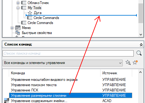

Добавление элемента управления
  2. Щелкните на знаке "плюс" (+) около панели инструментов, к которой необходимо добавить элемент управления.
  3. На панели "Список команд" в раскрывающемся списке "Категории" выберите "Элементы управления на панели".
    На панели "Список команд" отображается только список элементов управления панели инструментов.
  4. Перетащите команду, которую требуется добавить, с панели "Список команд" на нужную панель инструментов, которая находится на панели "Адаптации <имя файла>".
    Совет: Также можно перетащить элемент управления из панели "Список команд" в область предварительного просмотра панели инструментов на панели "Просмотр панели инструментов".

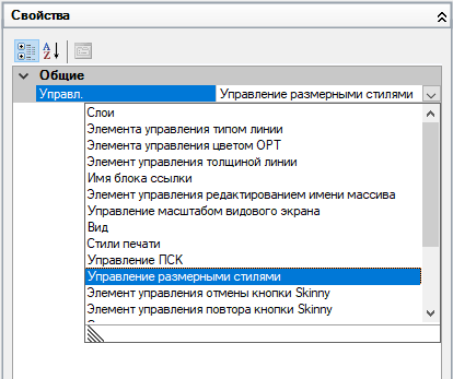

Замена элемента управления на панели инструментов
  2. Щелкните знак "плюс" (+) около панели инструментов, на которой необходимо переключить элемент управления.
  3. Щелкните на элементе управления этой панели инструментов.
  4. На панели "Свойства" в поле "Элемент управления" нажмите стрелку вниз для вывода списка всех доступных элементов управления панели инструментов.
  5. Выберите элемент управления панели инструментов, которым необходимо заменить исходный элемент.
  6. Нажмите кнопку "Применить".
Изменение положения элемента управления или команды
  2. Щелкните на знаке "плюс" (+) рядом с панелью инструментов, содержащей соответствующую команду или элемент управления, чтобы развернуть ее.
  3. Перетащите команду или элемент управления, местоположение которого требуется изменить, на новое место в панели инструментов.
    Во время перетаскивания команды или элемента управления используйте визуальный указатель для определения нового местоположения этой команды или элемента управления.
    Совет: Также можно изменять местоположение команд и элементов управления путем перетаскивания их на панели "Просмотр панели" для выбранной панели инструментов.
  4. Отпустите кнопку устройства указания для изменения положения команды или элемента управления.

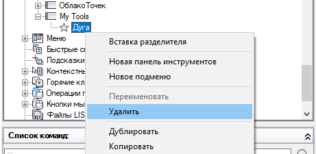

Удаление команды или элемента управления
  2. Щелкните на знаке "плюс" (+) рядом с панелью инструментов, содержащей команду или элемент управления, которые необходимо удалить.
  3. Нажмите правую кнопки мыши на команде или элементе управления, которые надо удалить. Выберите "Исключить".
    Совет: Можно также удалить команды или элементы управления на панели "Просмотр панели инструментов" путем перетаскивания команды или элемента управления за пределы области предварительного просмотра.
  4. Нажмите кнопку "Применить".
Изменение свойств панели инструментов
    Прим.: Изменения свойств панели инструментов влияют только на первоначальный внешний вид панели инструментов после загрузки файла адаптации CUIx. Для управления внешним видом панели рекомендуется использовать рабочее пространство.
  2. Выберите панель инструментов, свойства которой требуется изменить.
  3. На панели "Свойства" внесите необходимые изменения.

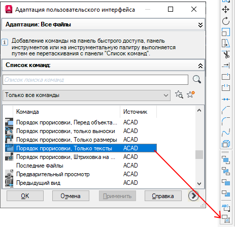

Добавление команды к панели инструментов в окне приложения
  1. Отобразите панель инструментов, к которой требуется добавить команду, щелкнув на кнопке этой панели инструментов правой кнопкой мыши. Щелкните имя панели инструментов.
  2. Щелкните на любой кнопке панели инструментов правой кнопкой мыши. Выберите "Адаптация".
  3. На вкладке "Адаптация" найдите на панели "Список команд" команду, которую требуется добавить, и перетащите ее в панель инструментов, отображаемую в окне приложения.
    Для размещения добавляемой команды в желаемом месте можно воспользоваться визуальным указателем.
  4. В редакторе адаптации пользовательского интерфейса (НПИ) нажмите кнопку "Применить".
