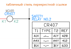

Инструментарий AutoCAD Electrical поддерживает три типа аннотирования перекрестных ссылок на родительском компоненте.
Аннотирование перекрестных ссылок на дочернем компоненте всегда выполняется в текстовом формате.

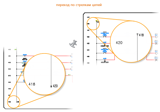

Кроме того, информация о перекрестных ссылках также добавляется на стрелки цепей. Стрелка с адресом источника аннотируется расположением ссылки на каждую из стрелок с адресом назначения. Стрелка с адресом назначения аннотируется расположением ссылки на стрелку с адресом источника.

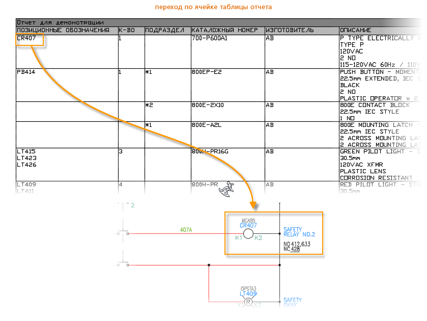

При выполнении команды "Перекрестная ссылка компонента" создается два отчета:

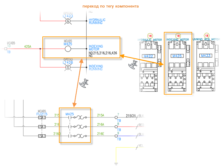

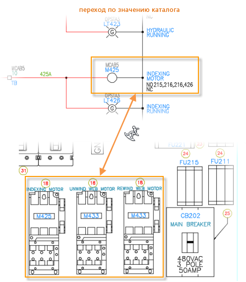

Переход
Переход является способом перемещения к связанным компонентам или способом следования за стрелкой цепи. найти
