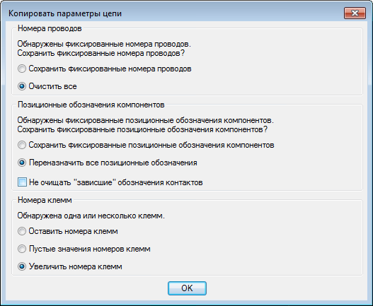

Если требуется скопировать компоненты и провода на одном чертеже, можно воспользоваться командой "Копировать цепь". найти
Можно выбрать несколько точек вставки для создания нескольких копий. Позиционные обозначения компонентов обновляются таким образом, что они не повторяются. Можно обновить номера клемм.

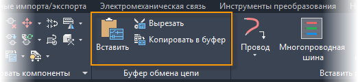

Для копирования компонентов и проводов из одного чертежа в другой можно использовать команду "Буфер обмена цепи".
При использовании команд "Копировать в буфер" и "Вырезать" компоненты и провода помещаются в буфер обмена цепей. Используйте команду "Вставить" для размещения объектов в активном или другом чертеже. Возможно, потребуется обновить номера клемм, поскольку эта команда не позволяет их увеличить.

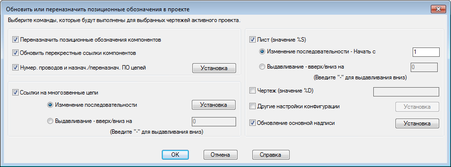

При работе с проектом, аналогичным предыдущему, в него можно копировать имеющиеся чертежи. Возможно, потребуется обновить систему координат, переназначить позиционные обозначения компонентов, номера проводов и т. п.
Для обновления всего вышеперечисленного можно использовать команду "Обновить/переназначить позиционные обозначения". найти

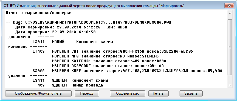

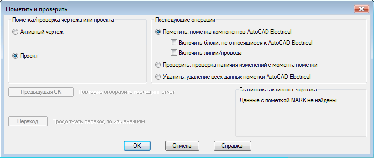

Если необходимо отслеживать изменения, внесенные в чертежи, используется команда "Отметить/Проверить". найти
С помощью этой команды можно отслеживать изменения, даже если они выполнены не в Инструментарий AutoCAD Electrical. Для создания начальной точки используйте команду "Отметить". В Инструментарий AutoCAD Electrical для каждого чертежа и компонента добавляются невидимые интеллектуальные возможности.
Если необходимо просмотреть изменения, внесенные после этого момента, можно запустить ту же команду и выбрать параметр "Проверить". При этом отображается отчет обо всех изменениях. Этот отчет можно распечатать либо использовать для перехода к измененным объектам.
