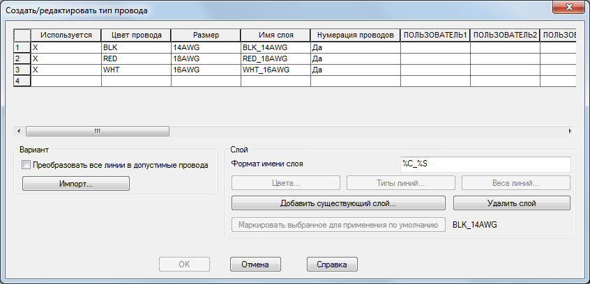

Для создания новых и редактирования существующих типов проводов служит инструмент "Создать/редактировать тип провода". найти
Существующие слои проводов перечислены в таблице. Цвет и размер можно изменить путем ввода значений в таблице. Для переименования слоя щелкните правой кнопкой его имя и выберите "Переименовать слой".
Для создания слоя проводов в пустой строке введите цвет провода и размер. Вводится имя слоя по умолчанию, которое можно переименовать в случае необходимости. При назначении номера провода номера проводов добавляются на все слои, если только для них не задан параметр "Без нумерации проводов". Такой параметр удобен в некоторых случаях, например в однолинейных чертежах. Использование цвета, типа линий и веса линий для определения свойств слоя.
Чтобы изменить слой таким образом, чтобы он больше не являлся слоем проводов, выберите строку и щелкните "Удалить слой". Слой все еще существует на чертеже, но все линии, нарисованные на этом слое, не считаются проводами.
Слои проводов определяются для каждого чертежа. Щелкните "Импорт" для добавления слоев проводов из другого чертежа в активный чертеж. Слои проводов можно также задать в шаблоне чертежа. Таким образом, любой чертеж, созданный с помощью этого шаблона, будет иметь такие стандартные слои проводов.

При вставке проводов с помощью любой из этих команд провода автоматически помещаются на слой проводов. Если провод подсоединяется к другому проводу, он располагается на слое этого провода; в противном случае такой провод располагается на слое проводов по умолчанию, заданном в диалоговом окне "Создать/редактировать тип провода".

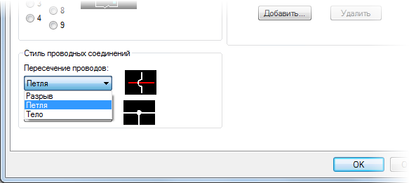

Если провод пересекает другой провод, он может отобразиться в виде петли или разрыва, как указано на вкладке "Стили" диалогового окна "Свойства чертежа".

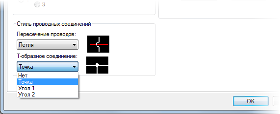

Если провод заканчивается на другом проводе и формирует Т-образное соединение, он получает точку или Т-образное угловое соединение, как указано на вкладке "Стили" в диалоговом окне "Свойства чертежа".

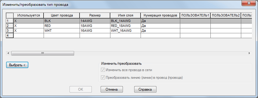

Используйте команду "Изменить/преобразовать тип провода", чтобы изменить слой проводов или преобразовать линии в провода. найти

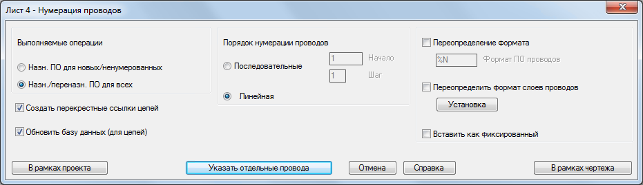

Для вставки номеров проводов, а также для обновления существующих номеров проводов используйте команду "Номера проводов". найти
Параметры свойств чертежа предварительно выбраны, однако их можно переопределить. Номера проводов, помеченные как "фиксированные", не обновляются при использовании команды "Номера проводов". Чтобы пометить номер провода как "фиксированный", используйте команду "Редактировать номер провода". найти
