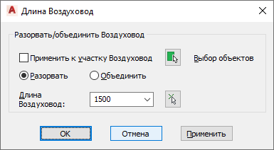

Разрыв или объединение нескольких сегментов воздуховодов
используется, чтобы… | то... |
Применить значение длины ко всему участку | Выберите "Применить к участку воздуховода". |
Вручную выбрать сегменты воздуховодов, которые требуется изменить | нажмите ![]() |
Создать разрыв на сегменте | Выберите "Разорвать" и введите значение в поле "Длина воздуховода". Кроме того, можно нажать ![]() |
Объединить несколько сегментов | Выберите "Объединить", щелкните на значке "Выбрать объекты", затем выберите сегменты, которые требуется объединить. Прим.: При объединении сегментов не допускается применение крестообразных фитингов.
