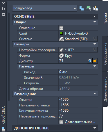

Изменение основных свойств воздуховода с помощью палитры "Свойства".
Основные свойства развернуты по умолчанию. В этих свойствах отображается последнее сохраненное значение.
Общего назначения | Описание |
Описание |
Описание объекта (необязательно). |
Слой |
Задает стиль слоя, соответствующий выбранному объекту. |
Система |
Задает определение системы для выбранного объекта. |
Размеры | Описание |
Настройка трассировки |
Задает настройку трассировки, соответствующую выбранному объекту воздуховода. |
Форма |
Определение формы выбранного объекта. |
Размер |
Задание размера, имеющегося в настройке трассировки для выбранного объекта. Существуют различные принятые по умолчанию параметры размеров в зависимости от выбранной формы.
Калькулятор воздуховодов |
Расчет размеров воздуховода на основе значений расхода, трения, шероховатости и плотности. Если форма является прямоугольной или овальной, необходимо зафиксировать один параметр размера для расчета другого. Прим.: Более подробные сведения см. в разделе "Калькулятор размеров воздуховодов".
Блокировка номинального диаметра (условного прохода) |
Предотвращает редактирование номинального диаметра (условного прохода) во время внесения изменений на участке воздуховода. |
Определение размера | Описание |
Расход |
Укажите расход выбранного объекта. Значение расхода считывается из присоединенного мульвидового блока МЕР. Если нет присоединенных мульвидовых блоков МЕР, значение будет равно нулю. |
Трение |
Отображает заранее заданное значение трения выбранного объекта (только для чтения). Значение трения считывается из выбранной системы воздуховодов. |
Velocity |
Длина обрезки |
Задает выводимое значение длины воздуховода. |
Размещение | Описание |
Уровень |
Задает отметку объекта воздуховода. |

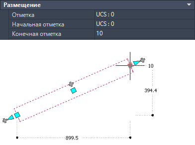

Начальная отметка Конечная отметка |
Задает отметку в начальной и конечной точках сегмента воздуховода. ![]() Начальная и конечная отметки в палитре свойств |
Перемещать присоединенные сегменты |
Позволяет указывать, должны ли присоединенные сегменты воздуховода быть перемещены при изменении местоположения выбранного элемента (по умолчанию установлено "Да"). |
Дополнительная информация |
Нажмите Прим.: Для получения дополнительной информации см. раздел "Изменение местоположения воздуховода или фитинга".
Трассировка | Описание |
Формат *уклона |
Отображает текущий формат уклона (не подлежит редактированию). |
*Уклон |
Задает значение уклона текущего сегмента воздуховода (не подлежит редактированию). |
