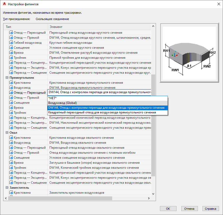

Настройки трассировки используются для точной прорисовки систем воздуховодов при создании участка воздуховода. Настройки трассировки воздуховодов определяют, какую часть воздуховода требуется вставить, и эти фитинги добавляются автоматически в процессе компоновки участка воздуховода. Настройки трассировки соответствуют стандартам проектирования и спецификациям и содержат элементы и фитинги воздуховодов.

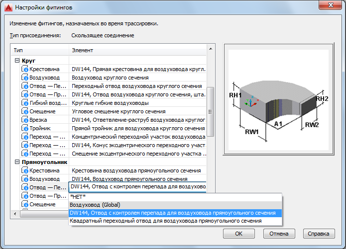

В настройке трассировки элемента воздуховода содержится один или несколько диапазонов размеров, элементов воздуховода и фитингов, таких как отводы, тройники, крестовины, врезки и переходы. Программа организует эти диапазоны размеров на основе номинальных размеров воздуховодов. Элементы воздуховодов и фитинги можно использовать в рамках заданного диапазона размеров во время компоновки участка воздуховода. Доступные элементы воздуховодов зависят от выбранного типа соединения. В следующем примере показаны настройки трассировки для типа соединения "Скользящее соединение" на основе формы для глобального профиля.
Настройки трассировки, при которых элементы организованы по типам соединений

При конфигурировании настроек трассировки для конкретных технических условий соответствующие фитинги вставляются в чертеж автоматически во время компоновки воздуховода.
