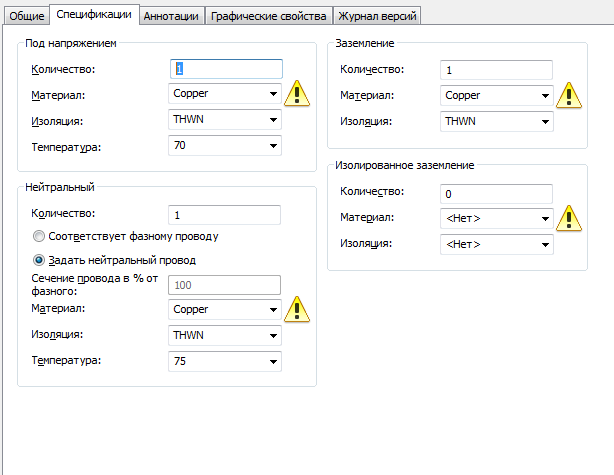

- Откройте нужный стиль, выполнив одно из следующих действий:
- В рабочем пространстве "Электрооборудование"
В левой панели Диспетчера стилей разверните позицию "Объекты электрической системы", затем разверните "Стили проводов" и выберите стиль.
- В чертеже выберите провод, использующий данный стиль, и
перейдите на
- Перейдите на вкладку "Cпецификации".
- В группе "Под напряжением" задайте значения свойств для проводников:
- В группе "Нейтральный" задайте значения свойств для нейтральных проводов:
- Укажите, должны ли свойства нейтральных проводов соответствовать свойствам проводников:

использовать значения свойств, заданные для проводников |
выберите "Как провод под напряжением", а в поле "Диаметр в % от размера провода под напряжением" введите значение диаметра нейтральных проводов, выраженное в процентах от диаметра проводников. |
задать значения свойств нейтральных проводов |
выберите позицию "Задать свойства нулевого провода" и затем задайте значения в полях "Материал", "Изоляция" и "Номинальная температура". |
- В группах "Заземление" и "Изолированное заземление" задайте значения свойств для проводов заземления:
