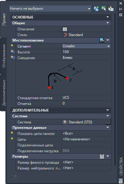

Добавление проводов
При необходимости воспользуйтесь прокруткой для отображения инструмента. Поскольку инструменты содержат заранее сконфигурированные свойства для создаваемых с их помощью объектов, то может отсутствовать необходимость задавать некоторые из свойств провода, упомянутых в данной процедуре.
Задайте общие свойства (необязательно при использовании ручки "+" и палитры "Обозреватель стилей")
Можно выбрать вариант из имеющихся в текущем чертеже стилей провода.
Если необходимо выполнить расчет диаметров проводов с помощью инструмента определения текущего размера, то не следует выбирать стиль "Стандартный", входящий в комплект поставки данной программы. По умолчанию в этом стиле не задается материал провода, необходимый для расчета диаметра.
Задание свойств местоположения
Если требуется, чтобы использовалась... | то... |
Линия | выберите "Линия". |
Дуга | выберите вариант "Дуга" и выполните следующее:
Змейка | выберите "Змейка" и задайте значения для полей "Высота" и "Смещение". |
Полилиния | выберите "Полилиния" и в поле "Радиус" введите значение радиуса, определяющее кривизну сопряжений. |
Фаска | выберите "Фаска" и задайте значения для полей "Высота" и "Смещение". |
Сплайн | выберите "Сплайн" и задайте значения для полей "Высота" и "Смещение". |
Различие в значениях отметки для устройств, проводов и панели используется для расчета длины цепи. Следует иметь в виду, что длина цепи может быть рассчитана только в случае, если панель и все устройства данной цепи принадлежат текущему чертежу.
Задание дополнительных свойств
Если требуется найти систему... | Затем в палитре обозревателя стилей... |
в текущем чертеже, | выберите для параметра "Файл чертежа" значение Текущий чертеж.
Выберите в галерее стиль и щелкните |
во всех открытых чертежах, | задайте для параметра "Источник чертежа" значение Открытые чертежи, а для параметра "Файл чертежа" — Все чертежи.
во всех открытых чертежах, кроме текущего, | задайте для параметра "Источник чертежа" значение Открытые чертежи, а для параметра "Файл чертежа" — Все без текущего чертежа.
в чертежах Библиотеки компонентов, | задайте для параметра "Источник чертежа" значение Чертежи Библиотеки компонентов и выберите нужный файл в раскрывающемся меню "Файл чертежа".
в чертеже, находящемся в каталоге, обозначенном как стандартное местоположение компонента для электрических панелей или как шаблон чертежа, | задайте для параметра "Источник чертежа" значение Чертежи Библиотеки компонентов, а для параметра "Файл чертежа" — Управ-е Библ-ой компонентов. В диалоговом окне "Библиотека чертежей компонентов" добавьте папку или чертеж со стилями. |
Если требуется... | то... |
соединить устройства проводами без назначения их цепи | для параметра "Цепь" выберите "Не назначено". |
назначить устройства какой-либо цепи | для параметра "Показать цепи панели" выберите панель, которая содержит данную цепь. Можно выбирать из панелей, имеющихся в текущем чертеже или в базе данных электрического проекта. Затем в списке "Цепь" выберите цепь.
Внимание: Чтобы использовать инструмент определения текущего размера для расчета диаметров проводов, следует выбрать цепь, тип системы которой — "Энергоснабжение и освещение". Не следует выбирать тип "Не назначено" или цепь, имеющую другой тип системы.
Задание диаметров проводов
Этот инструмент выполняет вычисления, используя
Провода, для которых необходимо выполнять расчет или задавать диаметры, определяются техническими условиями проекта для выбранного стиля провода.
Вставка проводов
вставить провода вручную | в чертеже с помощью электрических привязок вручную укажите устройства для соединения проводами. В качестве примера см. "Пример: рисование проводов".
Прим.: Во время выполнения соединения устройств проводами в палитре свойств можно видеть назначенную цепь ("Подключенные цепи") и значение общей нагрузки в ней ("Подключенная нагрузка"). В случае цепей с несколькими участками отображаются все цепи и их общие нагрузки.
создать провода | в командной строке введите с (создать) для создания проводов между всеми устройствами, которые назначены указанной цепи. |
