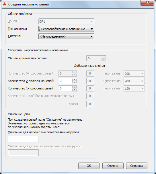

Дополнительно: создание одной или нескольких цепей для панели
Если тип системы... | то... |
Энергоснабжение и освещение | выполните следующие действия:
"Общие" или "Прочие" | в поле "Количество цепей" введите количество создаваемых цепей. |

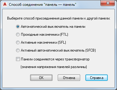

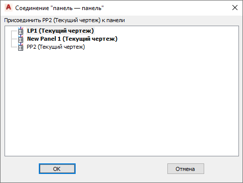

Дополнительно: установление связи панели с существующей панелью
Если выбрано... | то... |
Автоматический выключатель на панели | панель добавляется в качестве распределительной в существующую цепь связанной панели. |
Проходные наконечники | панель добавляется в качестве распределительной к проходным наконечникам связанной панели. |
Активные наконечники | панель добавляется в качестве распределительной в цепь активных наконечников связанной панели. |
Выключатель нагрузки цепи распределения питания | панель добавляется в качестве распределительной в цепь активного выключателя нагрузки связанной панели. |
Панели подключены через трансформатор (на панелях разное напряжение) | если на панели подается разное напряжение, они подключаются через трансформатор. |
